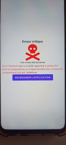

Widget température sans valeur fait planter l app
Bonjour, Drôle de soucis, j’ai un plantage tout de suite après le lancement de l’apps depuis avant hier ! …je n’ai rien fait de spécial pourtant - au cas ou, j’ai tout de même redémarré:

Bon, j’ai fait …l’appli en global ne plante plus.
je clique sur le widget sur lequel j’ai appliqué l’event à null
ALors bizarre, j"ai eu une fois une erreur similaire qui m’indiquait l’erreur sur le n° de widget tête de mort plus une erreur (je me souviens plus) et le n° de widget.
Mais je n’arrive plus à le reproduire …
J’ai ré essayé en ayant vidé le cache, recharger la conf … pas/plus de plantage.
du coup j’ai appliqué la même manip sur les 3 infos (Temperature, consigne et Consigne Pending )…pas de plantage.
