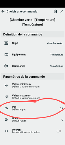

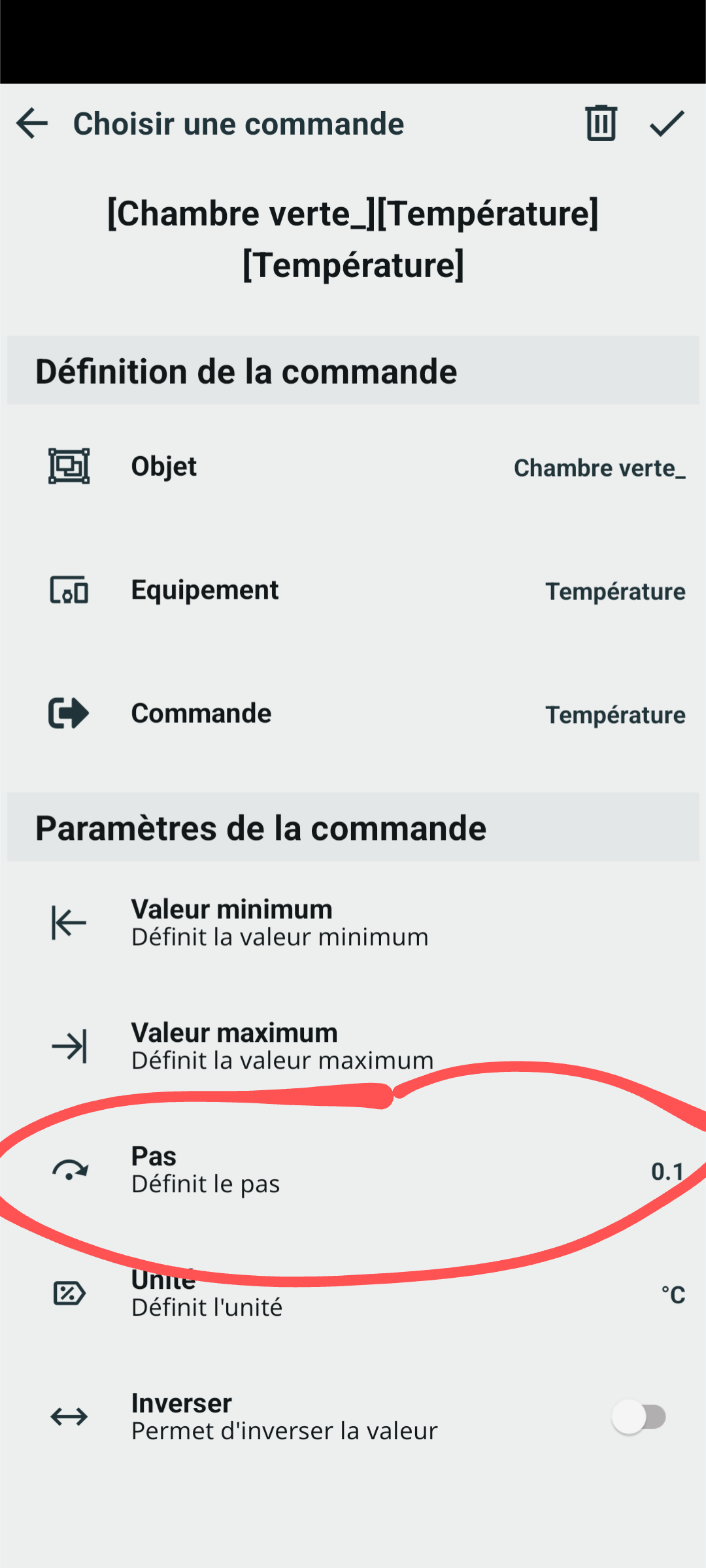

Édité la commande dans le widget et indique dans le champ « pas » 0.1

OK !!! Merci pour l’info, et désolé si ca a déjà été abordé :wink:

Et du coup c est aussi valable pour les autres widgets, pas seulement temperature :wink:
