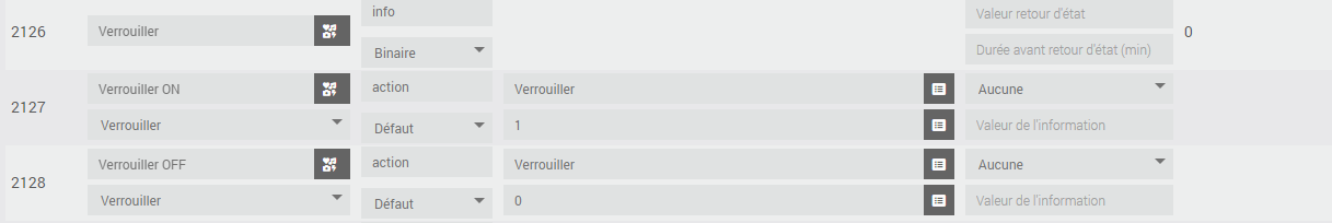

J’avais un virtuel action (ci dessous le bouton « Verrouiller ON » et « Verrouiller OFF ») qui avait un widget avec une image custom

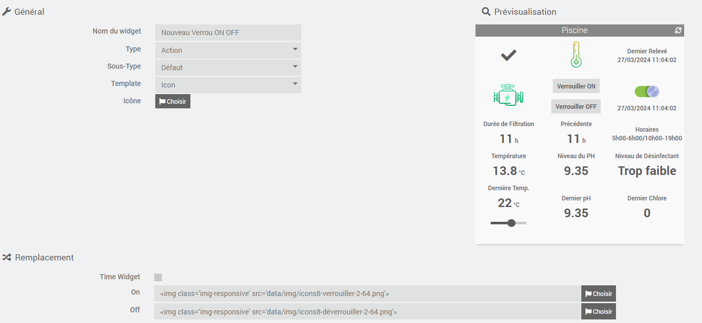

Le widget, comme celui de la filtration (que l’on voit sur la gauche) était configuré de la sorte :
Dans l’image ci dessus, si j’applique mon widget ainsi configuré à mes deux actions, les deux boutons correspondant (ON et OFF disparaissent)
si maintenant j’active manuellement le bouton OFF (via le bouton Tester)
je me retrouve avec deux fois l’image OFF, alors que si je verrouille (ON donc), aucune image n’apparait et pire je n’ai plus aucune image cliquable, j’ai même une vielle image d’une autre commande (supprimée depuis) qui persiste, et qui me renvoie un
quand je clique dessus.
J’ai bien essayé d’appliquer un autre widget à ma commande (y compris des widgets core). sans succès.

essayez de renommer les commandes actions en « on » et « off » pour voir?
En fait il suffit que çà contienne le mot clé on ou off et çà marche peu importe si c’est au début au milieu ou à la fin du nom.
Voici la liste des mots clés avec pour chacun des mots si c’est un alias de on ou off
C’est bon à savoir car si on mélange comme par exemple « verrouiller OFF » forcément le code ne marche plus comme prévu
Mais çà explique que « Filtration ON » et « Filtration OFF » marchait parfaitement.
