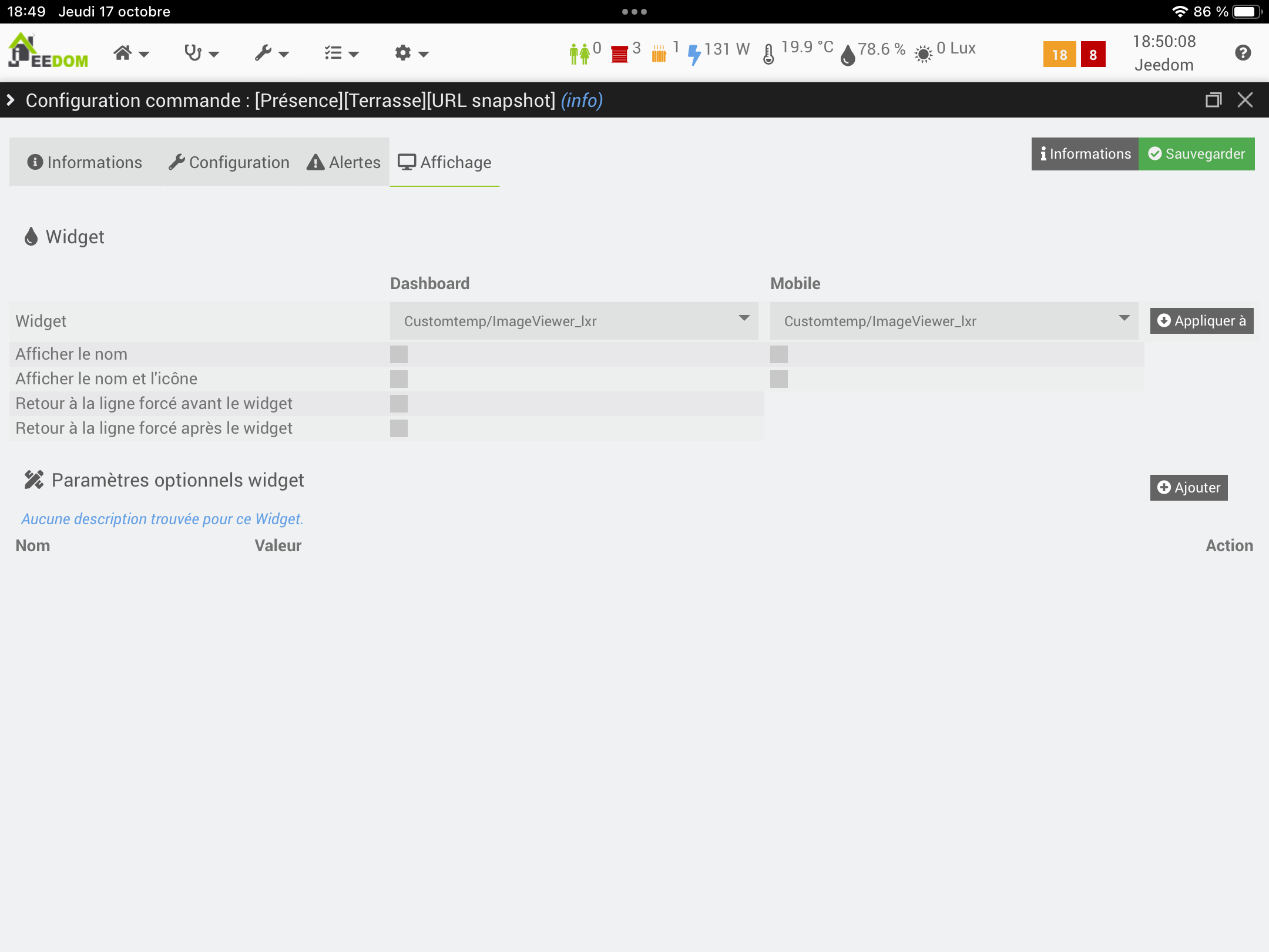

Tu as fait le plus dur qu’est ce qu’il te manque ?
Il te suffit de sélectionner le widget sur les propriétés de la commande URL snapshot:
Mmhh, alors c’est bien ce que je pensais mais il n’apparait pas dans la liste et je ne vois pas pourquoi…
EDIT : alors déjà en réglant URL Snapshot sur « numérique » au lieu de « autre » j’ai d’autres choix qui s’affichent mais toujours pas ImageViewer

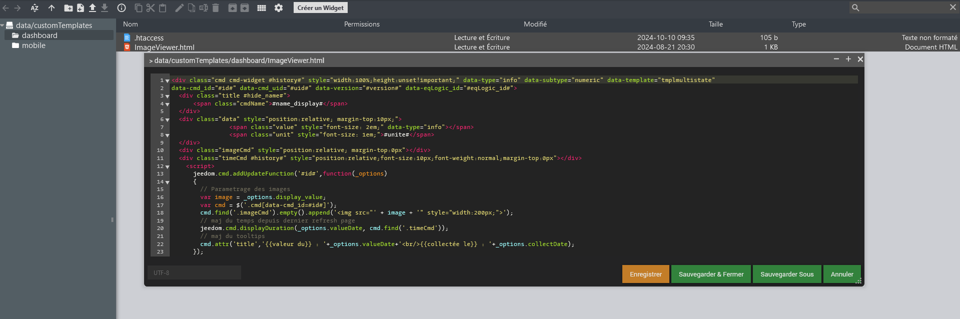

Par contre je ne suis pas passé par « créer un widget » car cela bug pour le moment (« le sous type ne peut être vide »), j’ai créer directement un fichier HTML et copié le texte dedans, est-ce que cela peut être en cause ?
EDIT 02 : Bingo, c’était le nommage du fichier qui posait problème, il faut mettre cmd.info.numeric. devant (ou cmd.info.string.ImageViewer_lxr.html si on laisse en « autre » en fait). Je ne savais pas qu’il fallait mettre un préfixe au fichier.
Merci à toi de m’avoir montrer où il fallait bien sélectionner le widget
