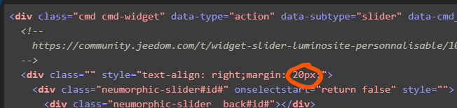

J’ai juste un problème d’affichage du % qui est rogné sur le haut.
ou es que je peux recadrer le widget vers le bas ?

Tu peut jouer avec le margin :

Le voila. Je te remercie !!
Bon bas j’ai pas le soucis que tu explique, la seule chose que je rencontre, c’est que le switch se met a off si la valeur est >1, mais sa c’est normale car c’est codé comme sa dans le widget.
Ok je regarde ça demain après-midi, je ferais des tests et je te redirais. Un grand merci pour ton aide en tous cas, c’est sympas :+1:t2:
Bonjour Phpvarious,
J’ai essayé avec plusieurs modules et même résultat.
J’ai un switch qui fonctionne si je n’applique pas le widget sur son slider mais dès que je met le widget sur le slider ça part en live :sweat_smile:.
Je vais essayé d’être clair:
Quand j’active le switch avec le slider a 0% la led s’allume et le switch repasse en mode éteint (la led reste allumée)
Si je réactive le switch il se désactive direct et la led s’éteint.
Quand je bouge le slider (switch et led éteint) la led s’allume mais le switch reste éteint, à cet état si j’active le switch il rebascule direct, éteint la led et repasse le slider à 0%.
En gros le switch passe en mode bouton poussoir.
Je ne sais pas si cela viens du switch ou du slider mais en tous cas il y a un problème de compatibilité entre les 2
