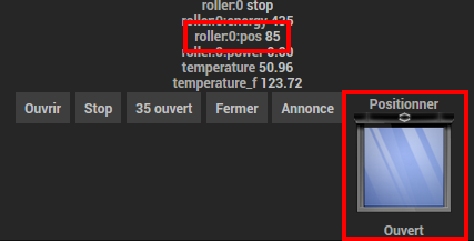

Je n’ai pas le retour d’état de mes volets (controlés par scénario, virtuel, inter physique) pourtant le widget shutterslider le permet normalement.
ici ouvert a 85% mais le widget indique completement (100%) ouvert

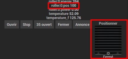

autre exemple : ouvert a 100% par scénario ce matin, le widget conserve l’état de la fermeture par son biais hier

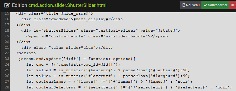

J’ai créé ce widget par copie du code via jeexplorer mais je me pose la question : ai je loupé quelque chose ? en effet je n’ai pas la possibilité de configurer comme certains l’indiquent dans leurs posts :
Pour ma part je dois passer par le code pour faire des modifications

Par contre si tu modifies le code je n’assure plus le SAV
rassure toi le code je le modifie juste pour la couleur des volets ! (pourquoi n’ai je pas les cellules a renseigner comme certains ? ou modifier la config ailleurs que dans le code ?)

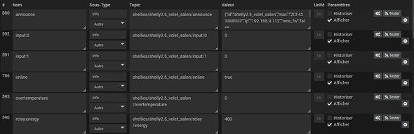

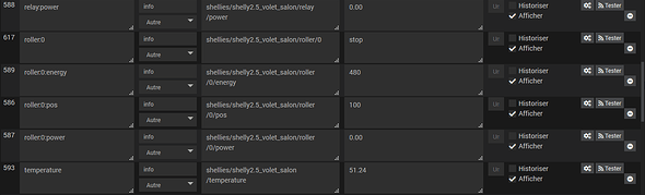

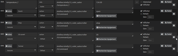

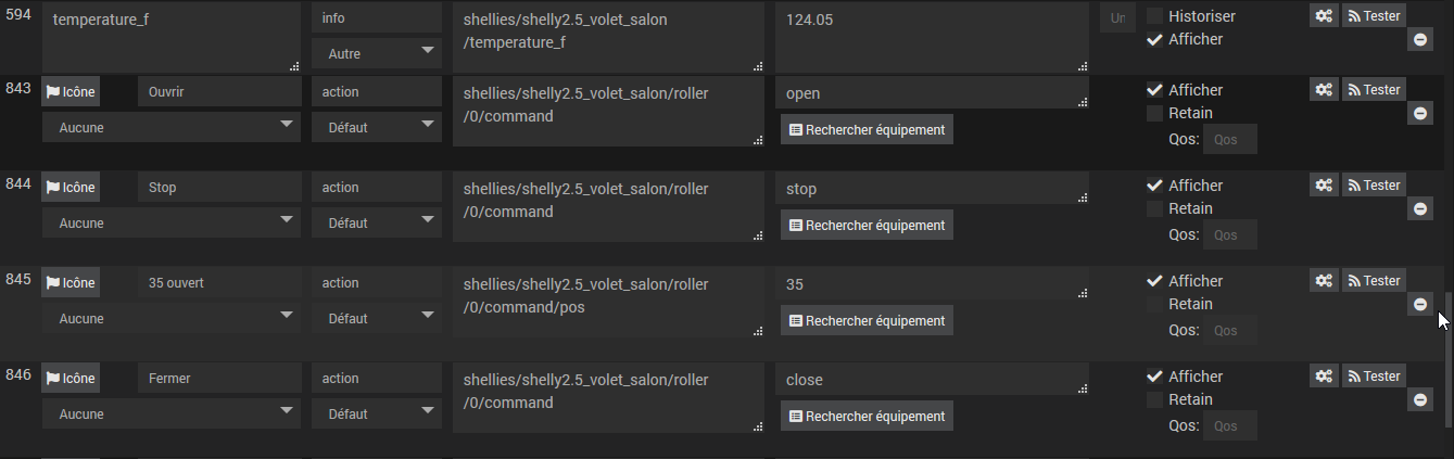

Voici les commandes de mon volet dans jmqtt (attention il a du monde )

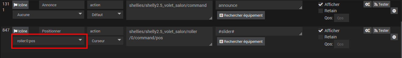

Ici dessus en rouge ce que je devais ajouter pour le retour d’info !

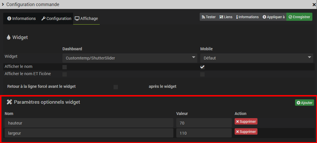

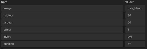

PS : pour les cellules de modification de paramètre du widget, elles se trouvent ou en principe ?

Elles se trouvent normalement dans le bas de l’onglet Affichage de la configuration de la commande, il faut cliquer sur le bouton Ajouter:
