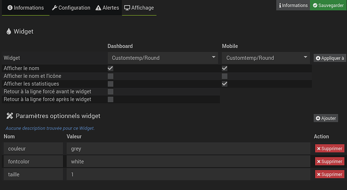

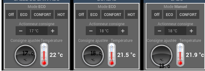

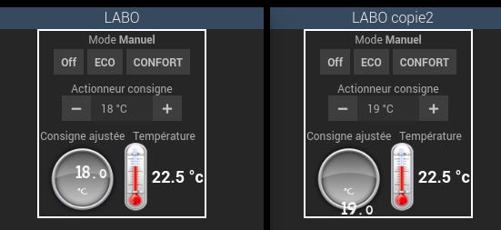

J’ai essayé de bidouillé en ajoutant un div id « value_round » que j’ai essayé de centrer.
Chez moi ça ne centrait pas correctement avec une taille < 1. Après je ne maitrise pas les css. Je te conseille de faire une nouvelle version du widget avec mon code. Si ça ne marche pas essaye sans ajouter les css custom, et d’ajouter progressivement pour identifier ce qui pourrait bloquer.

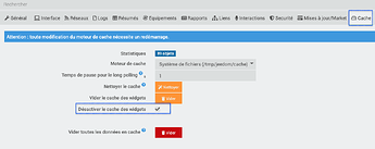

Perso j’ai désactiver le cache des widgets pour voir les changements et être sur que mes motifs sont bien prises en comptes

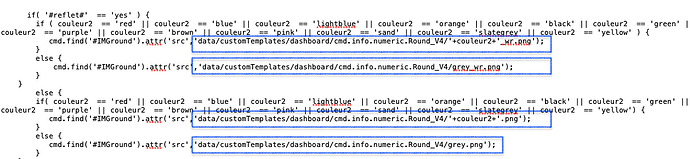

if( '#reflet#' == 'yes' ) {
if ( couleur2 == 'red' || couleur2 == 'blue' || couleur2 == 'lightblue' || couleur2 == 'orange' || couleur2 == 'black' || couleur2 == 'green' || couleur2 == 'purple' || couleur2 == 'brown' || couleur2 == 'pink' || couleur2 == 'sand' || couleur2 == 'slategrey' || couleur2 == 'yellow' ) {
cmd.find('#IMGround').attr('src','data/customTemplates/dashboard/cmd.info.numeric.Round_V4/'+couleur2+'_wr.png');
else {
cmd.find('#IMGround').attr('src','data/customTemplates/dashboard/cmd.info.numeric.Round_V4/grey_wr.png');
else {
if( couleur2 == 'red' || couleur2 == 'blue' || couleur2 == 'lightblue' || couleur2 == 'orange' || couleur2 == 'black' || couleur2 == 'green' || couleur2 == 'purple' || couleur2 == 'brown' || couleur2 == 'pink' || couleur2 == 'sand' || couleur2 == 'slategrey' || couleur2 == 'yellow') {
cmd.find('#IMGround').attr('src','data/customTemplates/dashboard/cmd.info.numeric.Round_V4/'+couleur2+'.png');
else {
cmd.find('#IMGround').attr('src','data/customTemplates/dashboard/cmd.info.numeric.Round_V4/grey.png');

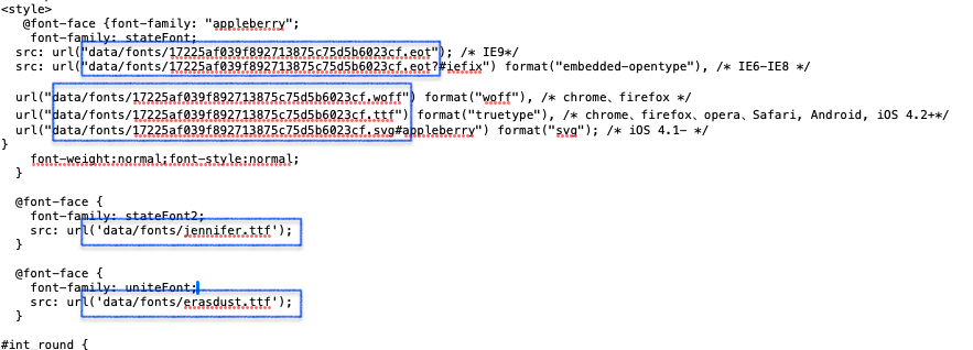

<style>
@font-face {font-family: "appleberry";
font-family: stateFont;
src: url("data/fonts/17225af039f892713875c75d5b6023cf.eot"); /* IE9*/
src: url("data/fonts/17225af039f892713875c75d5b6023cf.eot?#iefix") format("embedded-opentype"), /* IE6-IE8 */
url("data/fonts/17225af039f892713875c75d5b6023cf.woff") format("woff"), /* chrome、firefox */
url("data/fonts/17225af039f892713875c75d5b6023cf.ttf") format("truetype"), /* chrome、firefox、opera、Safari, Android, iOS 4.2+*/
url("data/fonts/17225af039f892713875c75d5b6023cf.svg#appleberry") format("svg"); /* iOS 4.1- */
font-weight:normal;font-style:normal;
@font-face {
font-family: stateFont2;
src: url('data/fonts/jennifer.ttf');
@font-face {
font-family: uniteFont;
src: url('data/fonts/erasdust.ttf');
#int_round {
/*position:absolute;*/
#dec_round {
#value_round{
width: 100%;
position:absolute;
display: inline-flex;
align-items: center;
justify-content: center;
#unite_round {
position:absolute;
width: 100%;
text-align: center;
z-index:2;
#round_V4display {
position:relative;
color:#F0F0F0;
</style>
