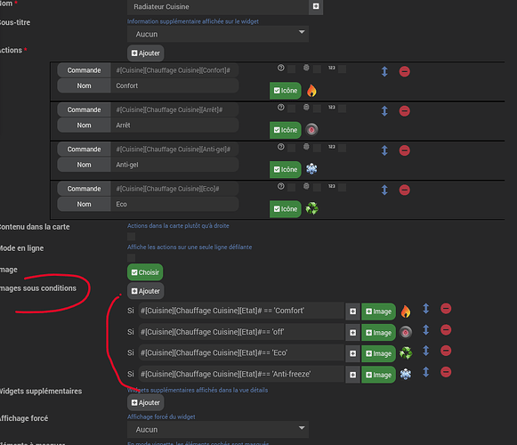

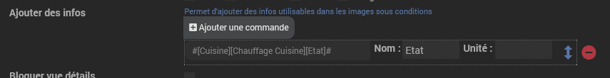

Tu peux ajouter des infos supplementaires sur n importe quel widget , qui te permet d avoir l etat du coup :slight_smile:
Sinon widget clim ou thermostat devrait pouvoir t aider a faire ce que tu veux !?
De mon coté j’ai effectivement utilisé les informations complémentaires et utilisé les images sous conditions, pour avoir le retour d’état sous forme graphique.
Clim et Thermostat ne vont pas car plein d’info obligatoire que j’ai pas
Oui j’ai réussi a fair eimage si condition mais celle ci ne charge pas
Il faut bien faire comme ce : #[RDZ][RADIAT RDZ][Etat :]# = eco ?
OK merci j’ai réussi
Regarde sur ma copie d’écran du a la réponse. il faut mettre des «  » et connaitre les valeurs d’états de ta variable
De mon coté cela fonctionne parfaitement
Attention dans le nom du fichier image, il ne faut pas d’espace
oui réussi direct avec ta copie écran
Ce que je proposais dans mon 1er msg donc :slight_smile:
Ta problematique c’est que tu n avais mis qu’ un seul « = », alors que sur un test il en faut 2
Et que pour tester une chaine de caractere il faut utiliser des guillemets
