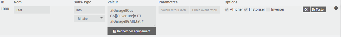

Peux-tu envoyer une copie d’écran du virtuel que tu avais créé ?
La solution avec le OU logique qui combine les 2 états de mes capteurs ( chacun d’entre eux à la case Inverser cochée et leur résultat est de type info binaire ) ne renvoie pas le bon résultat pour le moment.
Je me demande pourquoi, la commande OU est bien insérée dans la ligne ‹ valeur › de la commande info virtuelle.
As-tu fait « tester » sur chacun des détecteurs pour en voir le résultat ?
Je viens de faire un nouveau test :
Le résultat attendu est correct à condition d’utiliser effectivement ||
il ne faut pas écrire OU entre chaque commande, cela ne fonctionne pas.

Arf désolé je me fais avoir à chaque fois c’est pareil pour les ET dans une commande virtuelle il faut mettre && pour que ça fonctionne…
