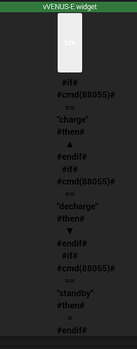

Je cherche à faire un widget pour ma batterie Marstek, quelque chose de visuel sans action.
Je veux juste une batterie dont le remplissage est proportionnel à la valeur. A l’intérieur, on affiche le niveau en pourcentage et dessous une indication selon charge / decharge / standby.

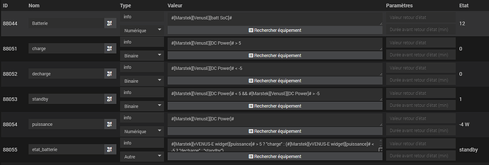

Voici mon virtuel et le widget serait appliqué sur Batterie :
Ne maîtrisant pas le code, j’ai joué avec les IA qui m’ont sorti ce code :
<!-- Remplissage vert -->
<div style="
  position:absolute;
  bottom:0;
  width:100%;
  height:[[value]]%;
  background:#4caf50;
"></div>
<!-- Texte centré -->
<div style="position:absolute; top:50%; left:50%; transform:translate(-50%,-50%); font-weight:bold; font-size:14px; color:#fff;">
  #value#%
</div>
#if# #cmd(88055)# == "charge" #then# ▲ #endif# #if# #cmd(88055)# == "decharge" #then# ▼ #endif# #if# #cmd(88055)# == "standby" #then# = #endif#
Le résultat est en erreur. On retrouve la forme, la valeur de batterie mais après cela part dans tous les sens quand il s’agit de regarder une autre valeur …
Des idées pour obtenir quelque chose d’acceptable ?
La batterie est widget avec affichage proportionnel si ça t’intéresse.

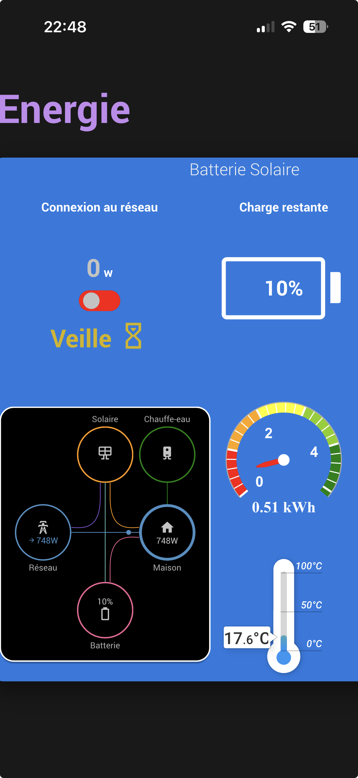

Autre exemple, j’ai un code HTML qui me donne la charge d’une batterie comme ceci :
Avec :
  • Affichage numérique du pourcentage restant (0 à 100%)
  • Affichage d’une barre de progression en fonction de la capacité restante :
    • de couleur rouge clignotante en dessous de 20%
    • de couleur jaune fixe entre 21% et 59%,
    • de couleur verte fixe à partir de 60%.
Tout est personnalisable directement dans le code.
Le code HTML est le suivant :

Ce fichier est à enregistrer sous la forme cmd.info.numeric.Batterie.html dans le répertoire html/data/customTemplates/dashboard/.
Ensuite il suffit juste de l’associer avec le virtuel qui contient l’information du pourcentage restant de la batterie (Widget Customtemp/Batterie).
Merci il est top ! @DanielJ
Je n’arrive plus à mettre la main dessus mais j’avais découvert un widget qui combinait plusieurs commandes/infos à la main. Il fallait les ajouter les ID des autres commandes dans les paramètres additionnels de l’affichage de la commande principale.
L’idée serait d’ajouter une information charge/décharge/standby dans le même widget que l’affichage de niveau.
