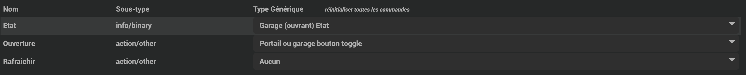

je voudrais afficher et controler mes portes de garages avec jeedom connect.
Je pilote mes portes avec un relais contact sec. et j’ai le retour d’etat via un contacteur de porte
j’ai regroupé les 2 dans un virtuel et mis ces types génériques

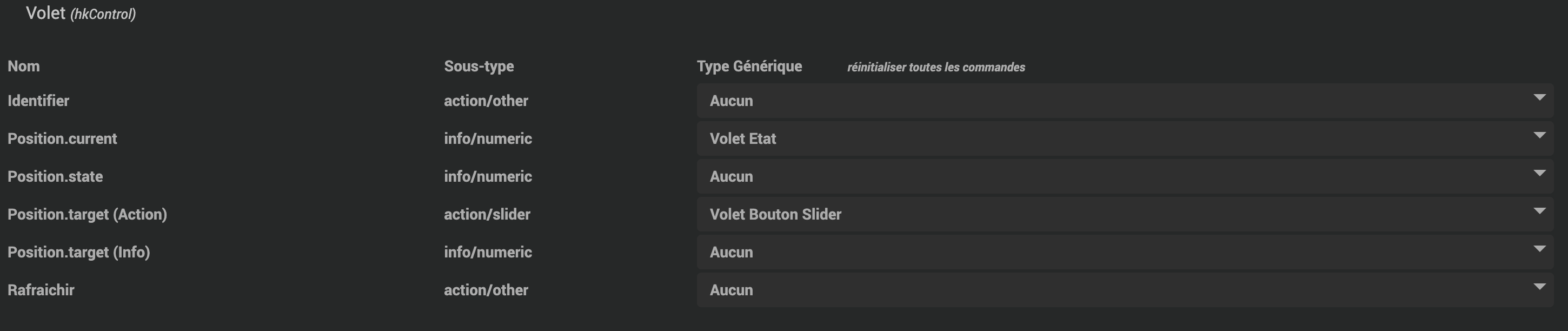

J’ai la meme question pour les volets.
Les types génériques sont renseignés mais ca ne remonte pas dans jeedom Connect lors de la création de widget de masse
est ce possible de l’intégrer dans jeedom connect ?

Car il n’y a pas de widget « porte de garage », il y a porte ou portail et pour un portail il faut une action ouvrir et fermer et pas un toggle
C’est probablement pour cela que ca ne remonte pas

pour un widget volet il faut une action monter et descendre (au minimum, c’est obligatoire) et éventuellement d’autres commandes/infos comme une commande position, un etat etc
si vous n’avez que le slider, l’assistant automatique ne sait pas inventer les commandes requises pour l’action « monter » et « descendre »
Ok donc du coup faut créer des virtuels ? Pour la porte de garage il faut faire un virtuel Ouvrir et fermer et plus de toogle ? et le bouton ouvrir ou fermer changera en fonction du retour d’état de la porte ? dans ce cas la pas le choix que d’utiliser le widget portail…
Et concernant les volets, je dois faire un virtuel pour ouvrir ou fermer avec un slider à 0 et 100 ?

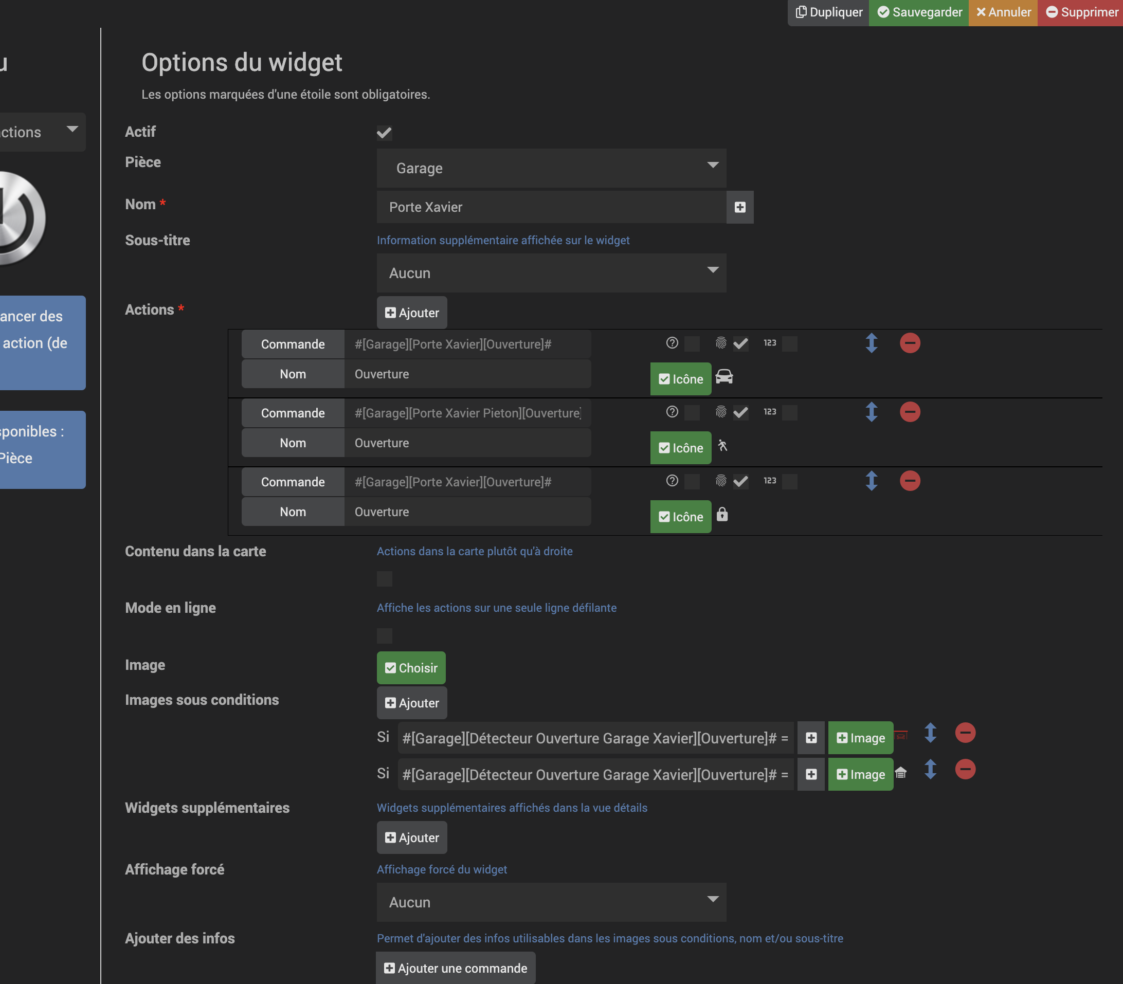

Une autre solution est d’utiliser le widget generic action avec juste la commande toggle ou generic slider avec le slider du volet
Il n’est pas obligatoire d’utiliser tel widget pour tel équipement… vu que tout est personnalisable sur un widget, le résultat sera identique qu’importe le « widget de base » utilisé (forcément sur l’un il y aura un bouton on/off et sur l’autre juste un toggle)

pour donner une autre idée également pour la porte de garage
Pour les portes de garage je m’en suis sorti grace au widget générique action
ca c’est vraiment top
Par contre pour les volets je ne vois pas comment faire a part refaire toutes les commandes dans des virtuels… Ds le plug in HKcontrol on ne peut pas ajouter des commandes sur les équipements.
Si tu n’as qu’une commande slider, prends un widget « generic slider » et change les images
problème résolu !?
