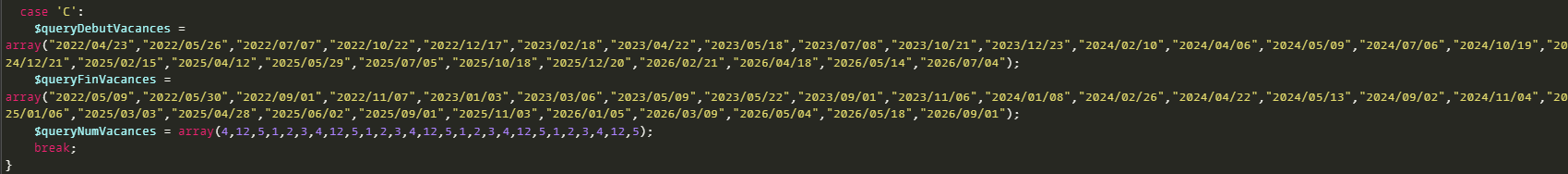

Vous ne deviez pas avoir le dernier code car perso j’ai cela
Si j’ai bien la dernière version mais en voyant le message sur ce topic j’en ai profité pour prolonger jusqu’en 2027.
