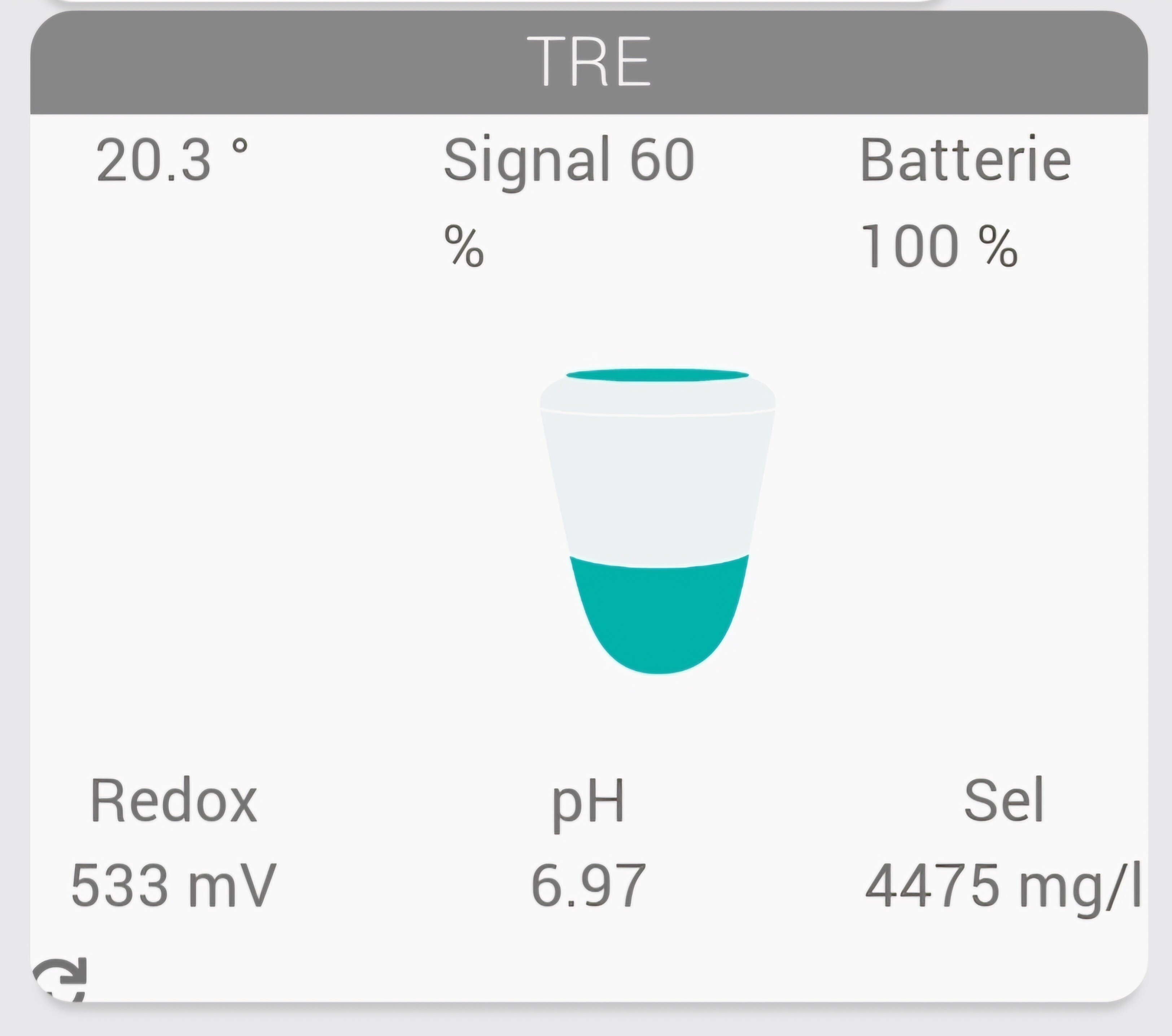

Widget Ondilo-ICO incomplet
Quelqu’un a-t-il remarqué le même problème d’affichage que moi avec le widget du plugin ?
Il y a un manque sur le titre du widget.
Capture d’écran 2024-05-15 133939
Et même en redimensionnant le widget, ça ne résout pas le problème. Cela ne se produit qu’avec le widget personnalisé.
Et comme vous pouvez le constatez, le bouton rafraichir est placé en bas à gauche et, de plus, est inopérant.

Pour le plugin groupe, j’avais viré ceci dans LEPLUGIN/core/template/dashboard
	<span class="cmd refresh pull-right cursor" data-cmd_id="#refresh_id#">
	</span>
Je vais essayer et je te tiens au courant.
Cela améliore l’affichage mais le bouton « rafraichir » en bas à gauche est toujours inopérant.
et en vidant le cache widget?
Par un ctrl F5 ?
réglages → système → config → cache
Pas mieux.
Je vais attendre des nouvelles du créateur du plugin.
De toutes manières, toutes les modifs faites ne seront pas conservées en cas de mise à jour du plugin.
Merci de ton aide.
Ok c’est mieux :wink:
