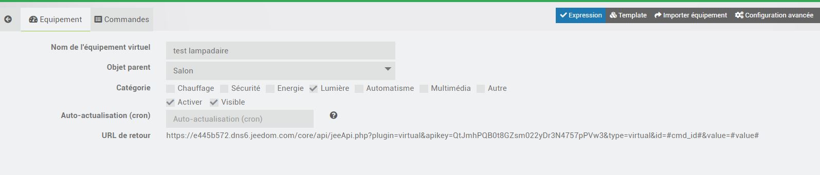

bon, avec un peu de retard… Je regardais le gars de la TV qui disait si on pourrait aller sur les plages…

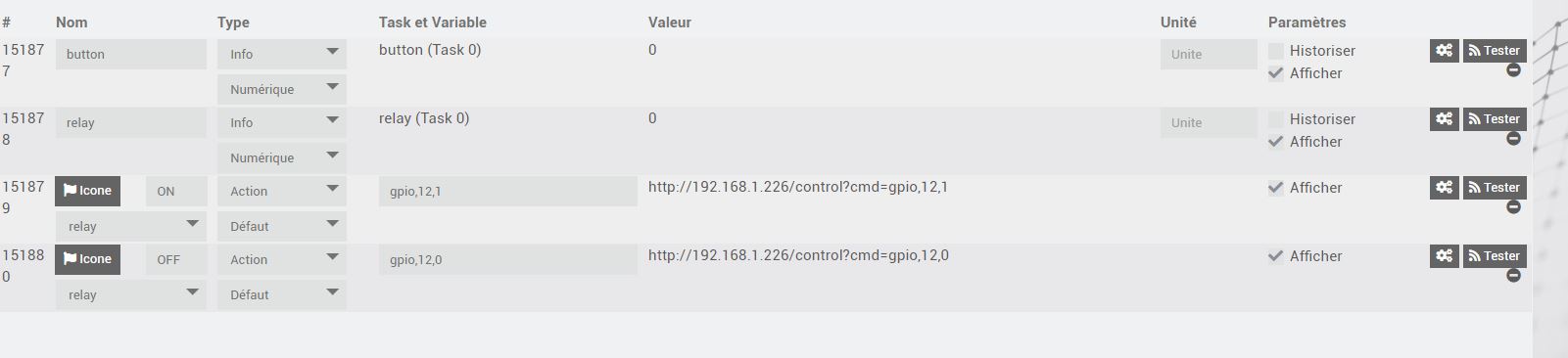

voici mon appareil
c’est un sonoff flashé en ESP

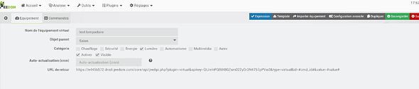

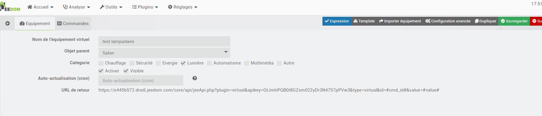

puis je crée un virtuel

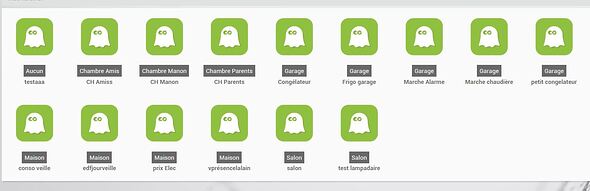

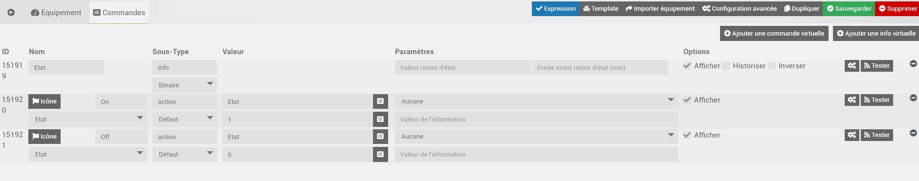

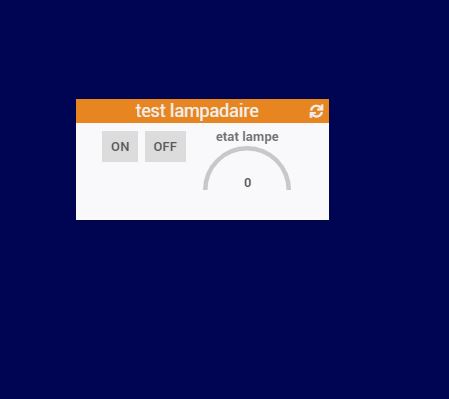

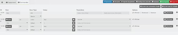

et voila ce que j’obtiens dans 1 design
4 result
et là, ça fonctionne quand je clique sur ON ou OFF et l’état change bien.

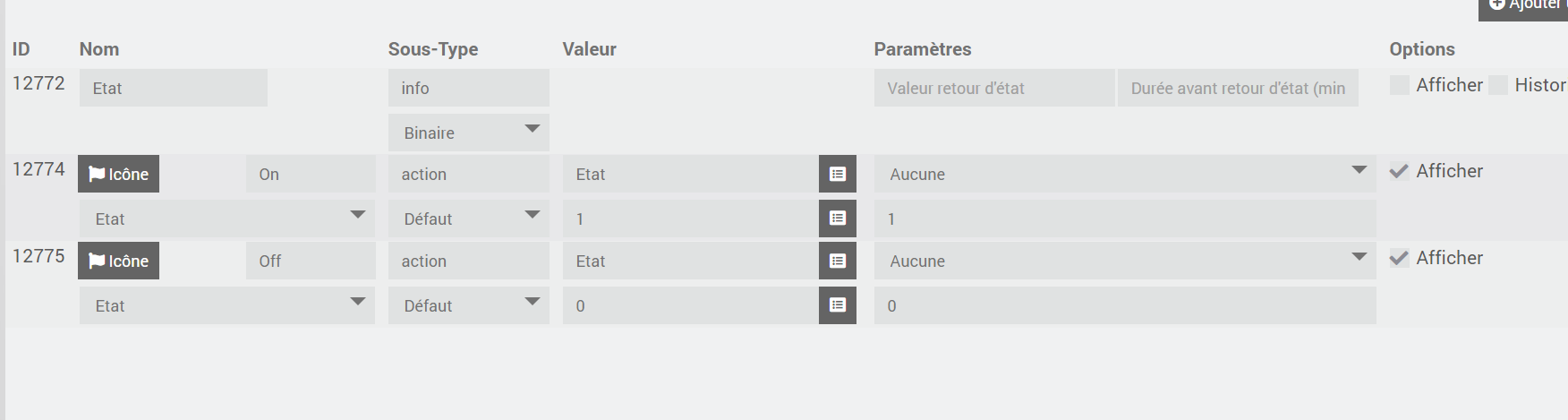

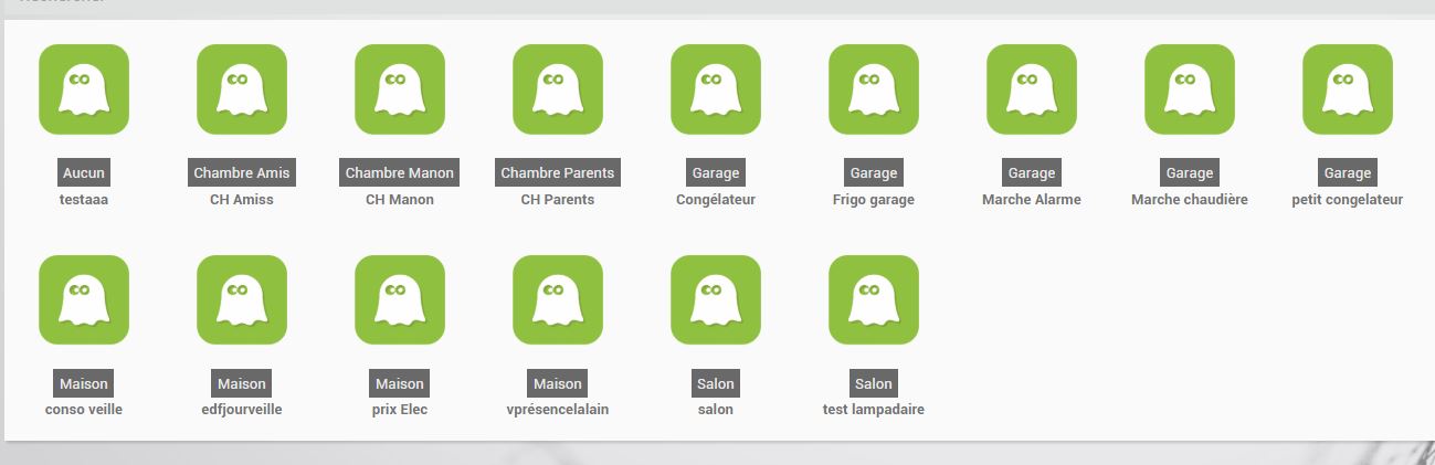

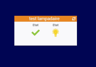

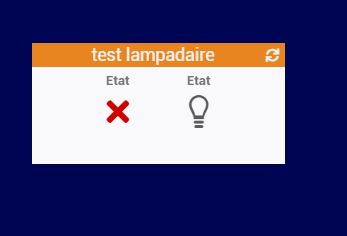

Quand je mets TEMPLATE sur Lumière j’obtiens ça
5 6
mais la lumière ne s’allume plus… Snifff
Voilà pourquoi je tourne en rond.
Oui c’est normal tout est virtuel sur le virtuel :wink: tu peux le supprimer c’était pour donner une base d’exemple.

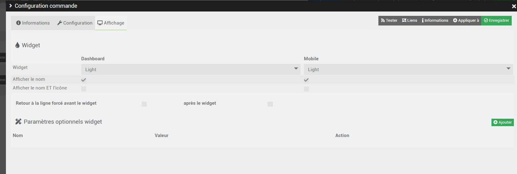

Pour commencer il faut que tu ailles dans la configuration de chaque commande action/defaut du virtuel qui reprend les commandes de l’esp (roue crantée sur la droite), onglet Affichage et dans la liste déroulante tu choisis Light pour les 2.
A voir déjà ce que ça donne avec ça avant d’aller plus loin
Les deux actions le sont déjà
ça c’est le virtuel template tu peux le supprimer c’était pour donner un exemple.
Il faut choisir Light sur les commandes action du virtuel qui reprend les commandes de l’esp.
Et sous chaque nom de commande action il y a un menu déroulant, il faut sélectionner etat lampe dans chaque

je clique sur COMMANDES

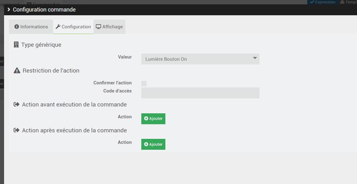

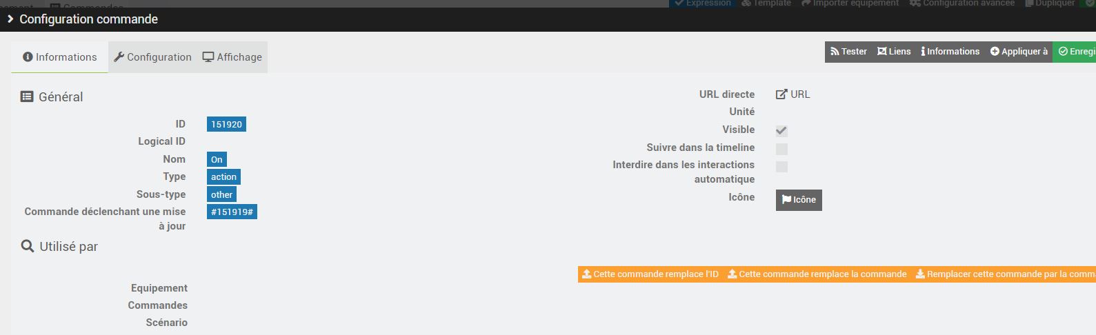

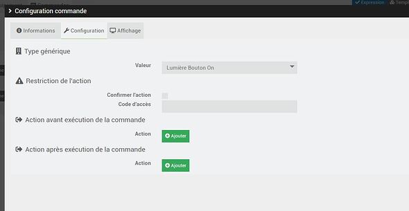

je clique sur la roue dantée à droite de la première ligne action (15192)
puis onglet configuration

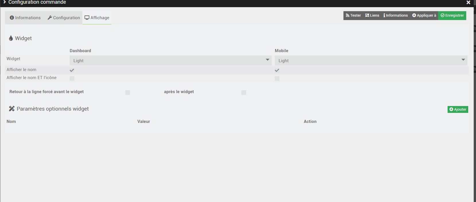

puis onglet affichage
Oui j’avais bien compris sauf que celui-là c’est celui que tu as créé en cliquant sur le bouton template.
Il faut repartir de celui-ci:
y appliquer le widget Light sur les commandes action et sélectionner la commande etat lampe dans les menus déroulants sous le nom des commandes action

La copie d’écran au-dessus c’est toi qui l’a fourni dans ton 2ème message donc tu as bien eu ce résultat à un moment.
oui et après il se modifie tout seul pour arriver au dernier résultat
