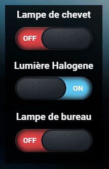

Grâce à un coup de main de ChatGPT (ok, soyons honnêtes : j’ai surtout regardé bosser l’IA pendant que je faisais du café :coffee:), j’ai réussi à sortir 2 widgets dashboard plutôt sympas :
  • Version ON/OFF (style interrupteur futuriste avec glow et animations)
  • Version OUVERT/FERMÉ (spéciale portails/portes de garage, avec gestion d’un spinner d’attente pendant la manœuvre)
Les deux widgets sont full CSS/JS, paramétrables (échelle, largeur du thumb, textes custom…), et très fortement inspiré du magnifique travail de Matthew JedrzejewskI ici (Switch Button<!-- --> by <!-- -->matthew.jedrzejewskI<!-- --> - made with Rive)
Je vous mets les deux widgets + les captures GIF que j’ai faites pour montrer le rendu en action.

Version ON/OFF :
brave_RgHEH6phvt
cmd.action.other.Switch_On_Off_Bleu_Rouge_Thumb_v6.html.txt (19,7 Ko)
Version GARAGE / PORTAIL
brave_swVhpql7El
cmd.action.other.Switch_Garage_Portail_v1.html.txt (22,4 Ko)
Fichiers à renommer en .html et à placer dans /html/data/customTemplates/dashboard
