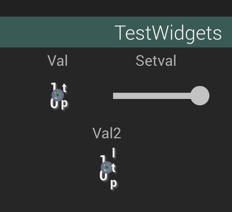

Je cherche a adapter un widget pour afficher une valeur numérique dans une zone multi paramétrage (taille, couleur,…).
J’ai réussi a faire quelque chose qui fonctionne…
Mais quand je l’applique à deux valeurs sur une tuile …badaboum… ça marche plus.
Quelqu’un pourrait-il regarder ce code et m’expliquer ce qui ne va pas?
Merci d’avance pour votre aide!!!
Silkarion
C ok…
C plus ok
Le code

Il faut rendre unique les IDs en ajoutant #uid# comme ceci
<div id="data_display#uid#" class="content-lg">
    <div id="value_content#uid#">
        <div id="data_value#uid#"></div>
        <div id="data_unit#uid#">#unite#</div>
        <div id="value_border#uid#"></div>
</div>
Le code modifié ( j’ai modifié les tailles par défaut également )

text-shadow: 1px 1px 1px #6b6b6b;
#value_content#uid#{
/* content */
position:absolute;
width:   var(--element-sizeWidth#uid#) !important;
height:  var(--element-sizeHeight#uid#) !important;
border-radius: calc(var(--radius1#uid#)*1) var(--radius2#uid#) var(--radius3#uid#) var(--radius4#uid#) !important;
background: linear-gradient(var(--colorRotation#uid#), var(--color2#uid#), var(--color1#uid#)) !important;
border: 4px solid #767B91 !important;
display: inline-flex;
align-items: center;
justify-content: center;
/* font-size: calc(100% * (var(--fontRatio#uid#))/(1)) !important;*/
#value_border#uid# {
/* content */
position:absolute;
width:   calc(var(--element-sizeWidth#uid#)) !important;
height:  calc(var(--element-sizeHeight#uid#)) !important;
border: 2px solid #666F84 !important;
/*  z-index:2;*/
#data_display#uid# {
/* Container */
  position:relative;
  color:#F0F0F0;
</style>
</div>
Grand merci!
Je commence à comprendre les rouages :grin:
Bon week end!
Silkarion
