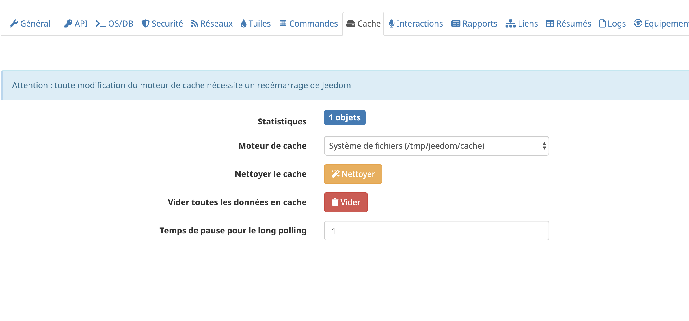

Ben dans ce cas dans la configuration de jeedom onglet cache tu peux désactiver le cache des widgets
Ca semble bien être ca.
Quand je le vide ca marche. Mais impossible de le désactiver. Je vois pas d’option pour.
Cette option n’est arrivé que en v4…
ok merci.
Dans ce cas je vais continuer a purger :slight_smile:
