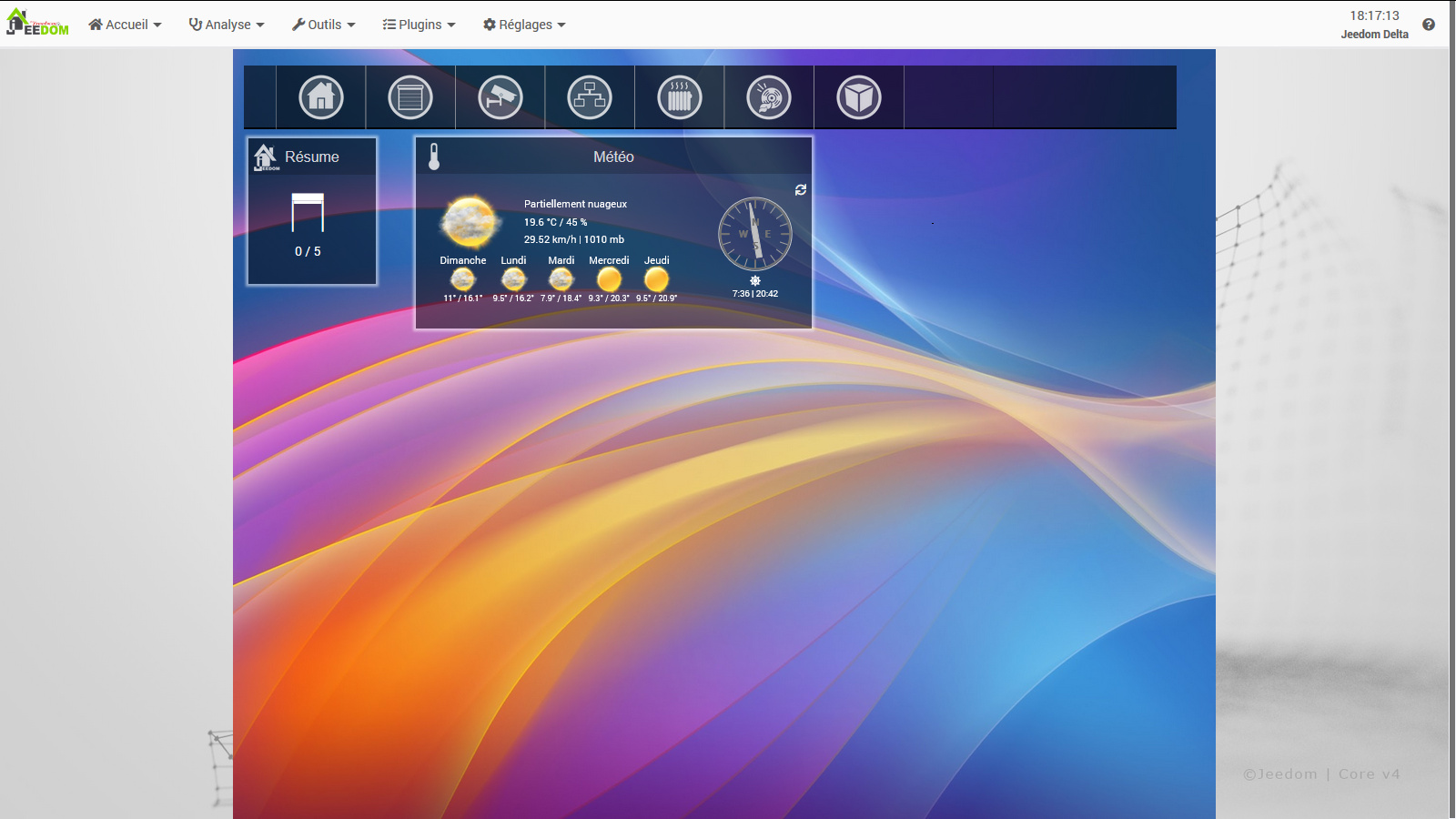

Je debut à zéro sur JEEDOM V4, et je recherche un widget météo date et heure saint du jour exemple dans ce style :
J’ai l’impression que c’est style sont obsolète au vue de la version JEEDOM V4.
J’arrive pas du tous à avoir cela.
Si tu installes le plugin Weather, le résultat est exactement ta première copie d’écran au fond près.
J’imagine que tu montres un design donc le fond sera ce que tu y mettras.
Bonne fin d’après-midi.
Merci, oui j’essaye de faire un design avec des morceaux de code, mais je du mal avec météo et heure comme l’images ci-dessus.
J’ai commencer un peu :
Donc installes le plugin weather et tu auras ce que tu montres.
Me manque la partis heure du coup

Avec le plug in Weather tu obtiens la météo et les éphémérides.

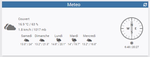

Je suis nouveau dans jeedom et j’ai installé le plugin weather mais je n’ai pas de couleurs sur ma tuile comme sur les captures d’ecran de ce fil, pouvez-vous m’expliquer pourquoi s’il vous plait ?
Voila ma tuile :
meteo
Je ne pense pas qu’il soit en couleur.
Le mien est également en N&B
Il n’y a pas de « couleur » mais par contre il y a un « mode Image » dans la configuration de ton équipement.
Merci beaucoup c’est bien ça :smiley:
