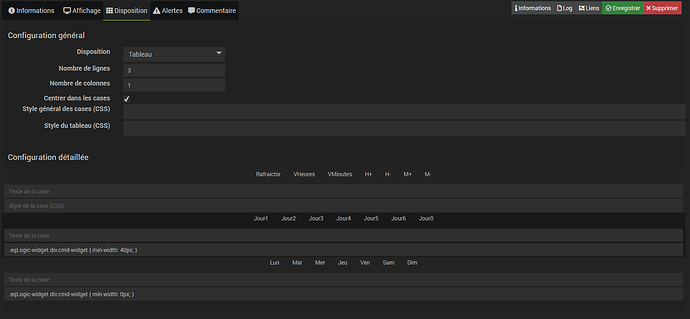

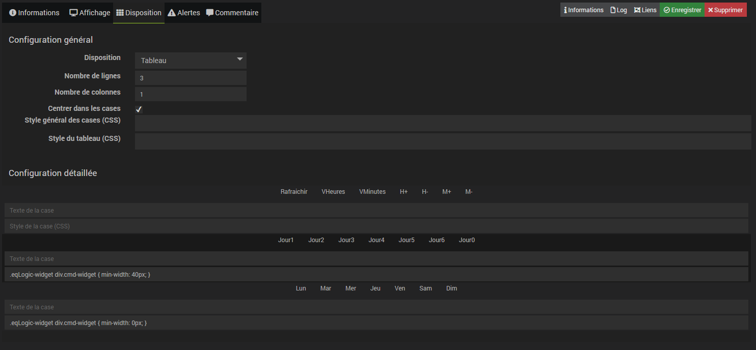

En attendant que les réponses parviennent, j’ai bricolé un truc :
un tableau de de 3 lignes et 1 colonnes, comme ça je peux appliquer des css sur les cases

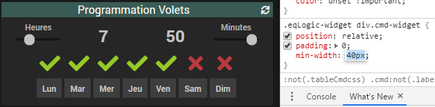

Sur la case centrale je veux modifier le min-width à 40 pixels, ça fonctionne si j’édite directement

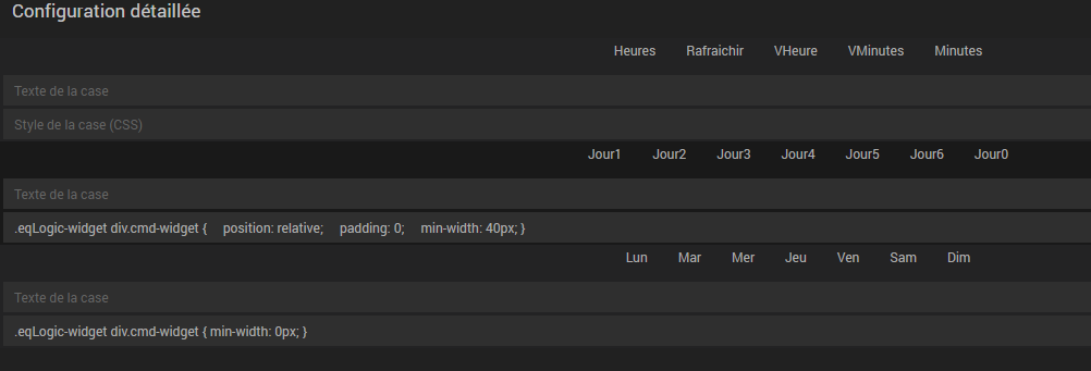

J’ai donc collé ça dans le virtuel
Mais ça ne fonctionne pas, pourtant sur la dernière ligne la modif s’applique bien
Je ne vois pas pourquoi

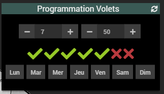

L’objectif c’est d’avoir ça pour les lignes 2 et 3
Je suis pas loin

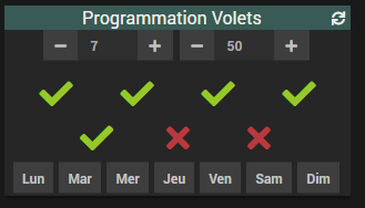

Il y a un autre truc, l’affichage semble ne pas être identique suivant ou le virtuel s’affiche
Via le dashboard
Via les design
De ce fait si j’ai un css qui marche d’un coté, ça sera pas bon de l’autre ?
