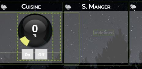

Je rencontre un petit souci avec le Kontrol2.
Il fonctionne bien dans un design quand j’ajoute un équipement complet.
En revanche si je veux ajouter uniquement la commande action slider dans mon design.
j’ai ce message à la place du slider : UNDEFINED
Capture
Effectivement je n’ai pas encore repris ce widget en détail.
Pour corriger, il faut passer une 1ère ligne de code avant les commentaires :
<div class="cmd cmd-widget cursor" data-type="action" data-subtype="slider" data-cmd_id="#id#" data-cmd_uid="#uid#" data-version="#version#" data-eqLogic_id="#eqLogic_id#">

au lieu de :
<!-- ** Forked from https://github.com/aterrien/jQuery-Kontrol ** -->
<!--    		*******      PARAMETRES    *******      		-->
<!-- 'colEtat': couleur de la valeur au centre  				-->
<!-- 'colUnite': couleur de l'unité								-->
<!-- 'colFond': couleur de fond de la jauge						-->
<!-- 'colCurseur': couleur du curseur							-->
<!-- 'taille': taille du widget en pixels						-->
<!-- 'epaisseur': épaisseur du curseur de 0 à 1					-->
<!-- 'curseur': taille du curseur en pixels						-->
<!-- 'angleDepart': point de départ du curseur de 180 à -180 	-->
<!-- 'angleArc': degré d'ouverture de la jauge de 0 à 360		-->
<!-- 'Etat': cacher la valeur de retour d'état au centre		-->
<!-- 'Unite': Pour cacher l'unité sous la valeur au centre		-->
<!-- 'fond': '1' pour afficher un fond (orbe noir)				-->
Purée oui étonnant cette réaction.
Sachant que le code ne change pas…
Ca marche oui
