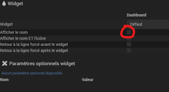

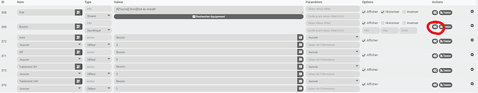

Pour celui-ci, le widget est bon, il te faut juste désactiver l’affichage du nom dans la configuration de ta commande info « bouton » :

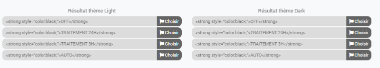

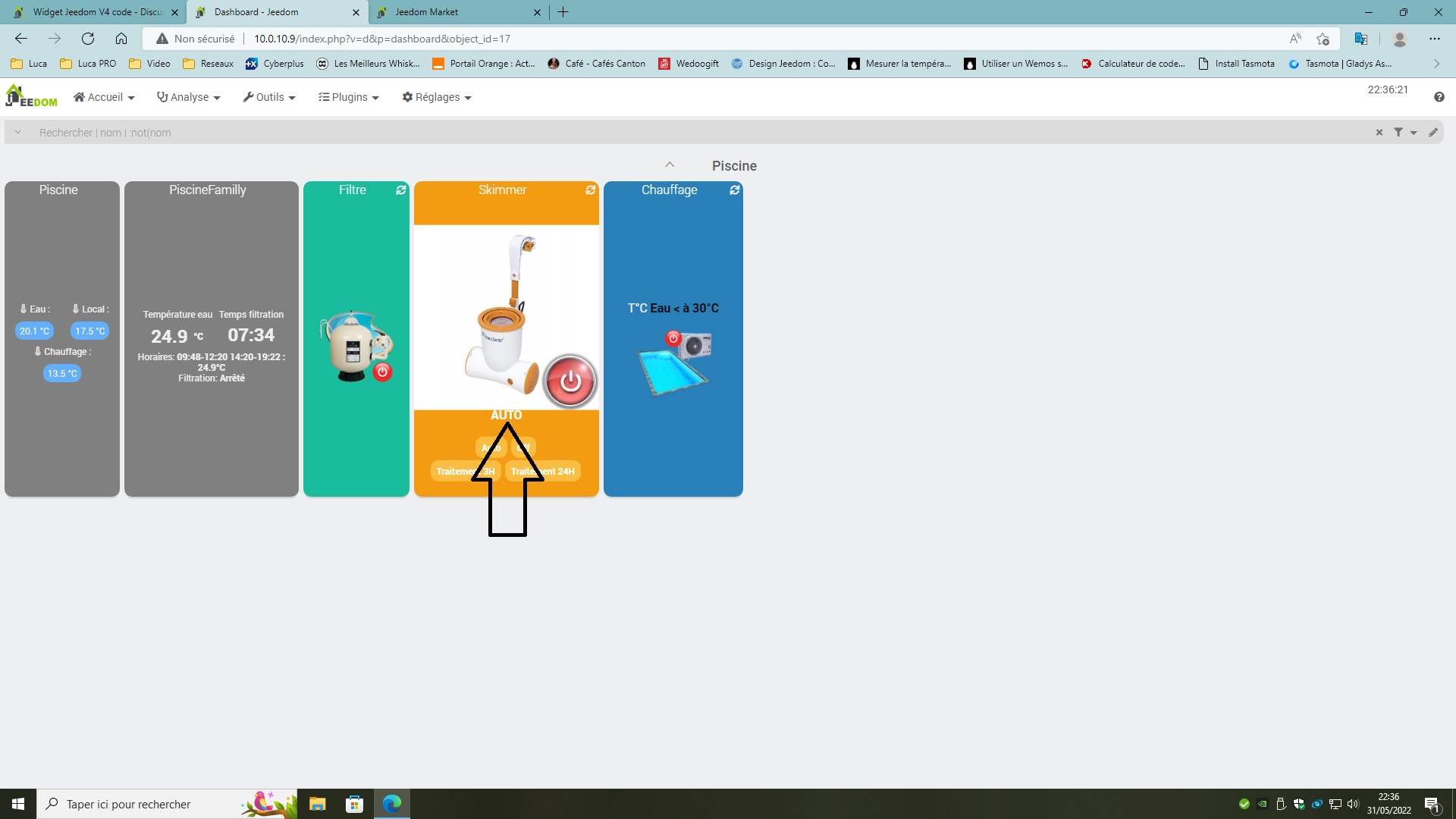

cela ne fonctionne pas, je clique sur les 4 bouton et il affiche « auto » tous le temps

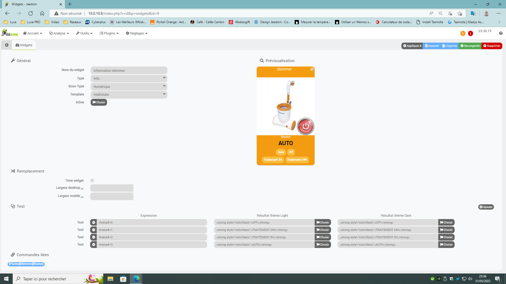

dans le virtuel il me vois bien le changement de valeur mais on dirais qu’il verifie pas les valeurs dans le widget

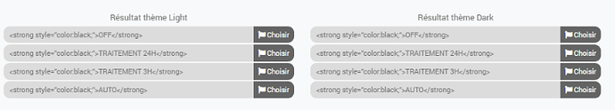

en faite il y a une coquille, il faut mettre == et non =
c’est parfais je te remercie, peut tu juste me dire si on peu laisser un espace dans la tuile au dessus de « AUTO »?
C’est une possibilité @Furaxworld mais j’ai un doute, car c’est déja a la ligne, @luccio88 si ca fonctionne pas rajoute <br> avant dans tes expressions :
merci à vous tous, j’ai coché le retour forcé avant le widget mais ce n’etait pas assez, donc j’ai rajouter le
