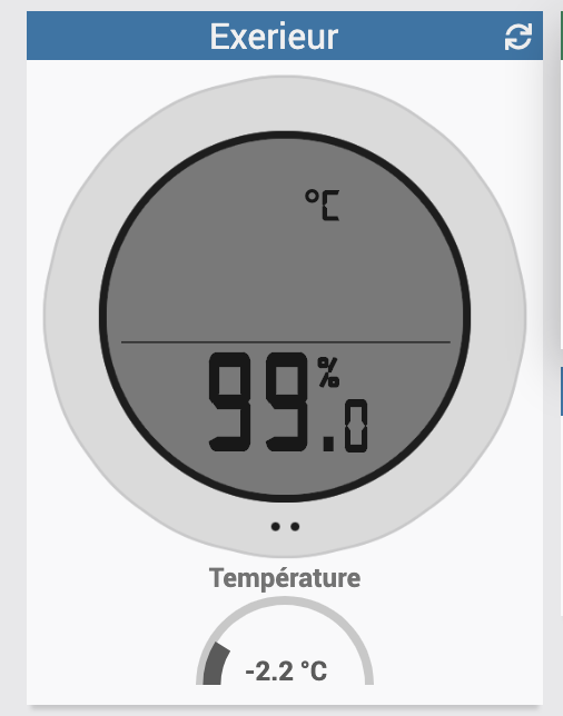

Je viens de remarqué quelque chose de bizarre avec le widget hygrothermographe sur ma sonde exterieure netatmo. Le valeur affichée ne correspond pas…je ne sais pas si c’est lié au températures négative mais qd j’enleve le widget la valeur est bonne.
la température est bien de -2.2
Comment puis je corriger ce probleme ?

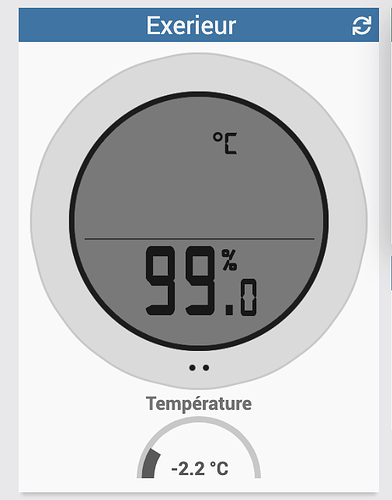

Voici des captures
ca me fait ca aussi sur des sondes aqara… je ne comprends pas pourquoi . sur la capture on voit bien que sur le thermostat la temperature est à 15 alors que sur le Widget j’ai 14.1
Est-ce qu’un rafraîchissement de la page (ctrl+F5) permet la mise à jour de la valeur sur le widget?
C’est un bug sur le widget, il s’emmêle dans les arrondis et séparation entier/decimal
Je pousse un correctif en alpha et beta
Ok merci
du coup j’attend la prochaine stable de jeedom ?
Oui
alpha → v4.1
beta → v4.0 (bugfix only) qui remonte en RC et Stable généralement début de semaine pour être dispo en cas de pépin
