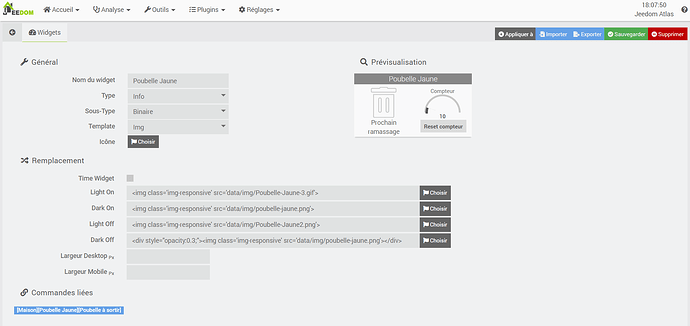

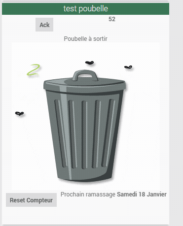

Bonjour à tous. tout d’abord je suis profondément désolé si mes commentaires ont pu heurté, veuillez m’excuser. Ensuite, je pensais avoir été clair et à priori ce n’est pas le cas. Donc re-désolé. Je n’incrimine pas le plugin et bien au contraire j’en suis content. Pour les plugins, je suis tout le temps à jour, ce n’est pas une histoire de mise à jour qui date depuis 2021. Quand je dis que je n’ai rien touché, c’est le cas et encore moins touché au code. Merci à jpty et Jeandhom de rentrer dans la discussion. Effectivement comme dit tomitomas j’avais créé un widget par menu>outils>widgets qui était appliqué à la tuile de l’équipement mybin. C’est exactement l’exemple qui a été créé dans le « test poubelle ». ça renvoyait une image jpg quand l’équipement était une valeur de 0 et un gif pour la valeur 1. Je ne pouvais pas le faire par l’intermédiaire de la personnalisation du plugin puisqu’il n’accepte que jpg et png. Si effectivement le gif est accepté, le problème est résolu. Donc effectivement jpty pour l’instant, le widget Line revient. Et encore une fois n’ayant rien fait, je ne comprends pas pourquoi avant ça marchait et maintenant ça ne l’est plus. Que voudriez-vous que je vous communique?

j’ai beau crée un nouveau widget ou prendre un widget existant qui fonctionne par ailleurs par « menu>outils>widgets » et l’appliquer à la commande en sauvegardant (et la commande reste cochée quand j’y retourne) l’image remontée reste celle de Line.

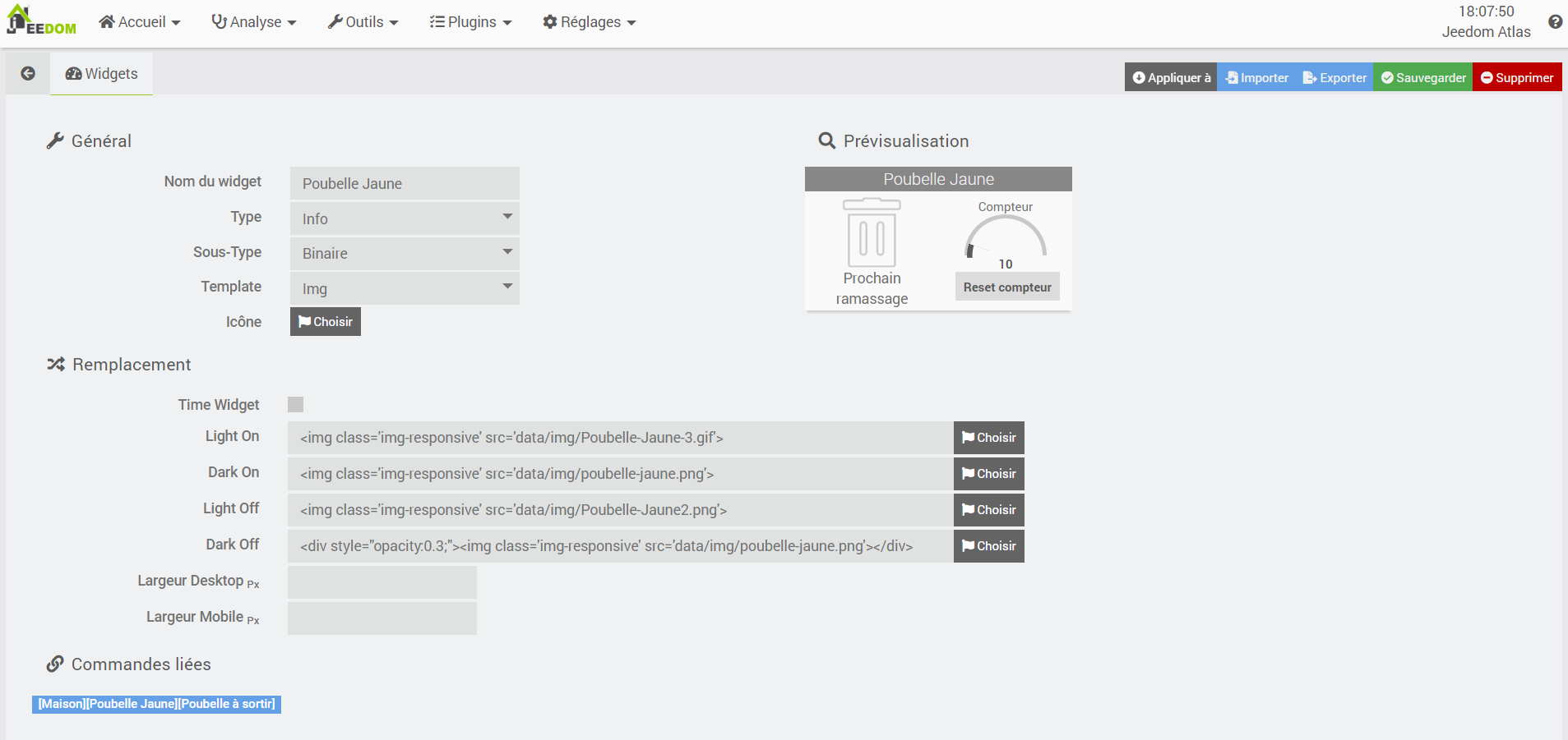

Le widget est correct. Pas besoin de le modifier.
C’est son affectation à la commande dans l’équipement suivi de la sauvegarde de l’équipement qui remet line

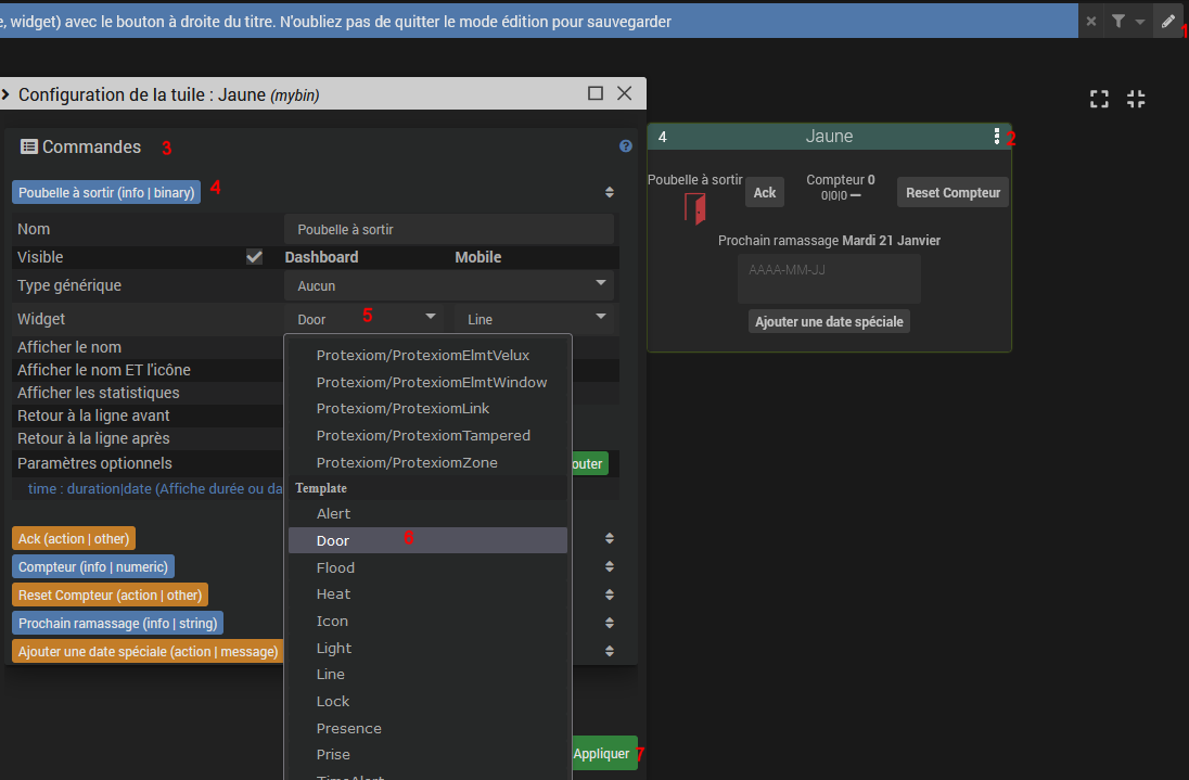

Passez par l’édition du dashboard pour l’affecter:
Et recliquez sur le crayon en 1 pour terminer l’édition.
