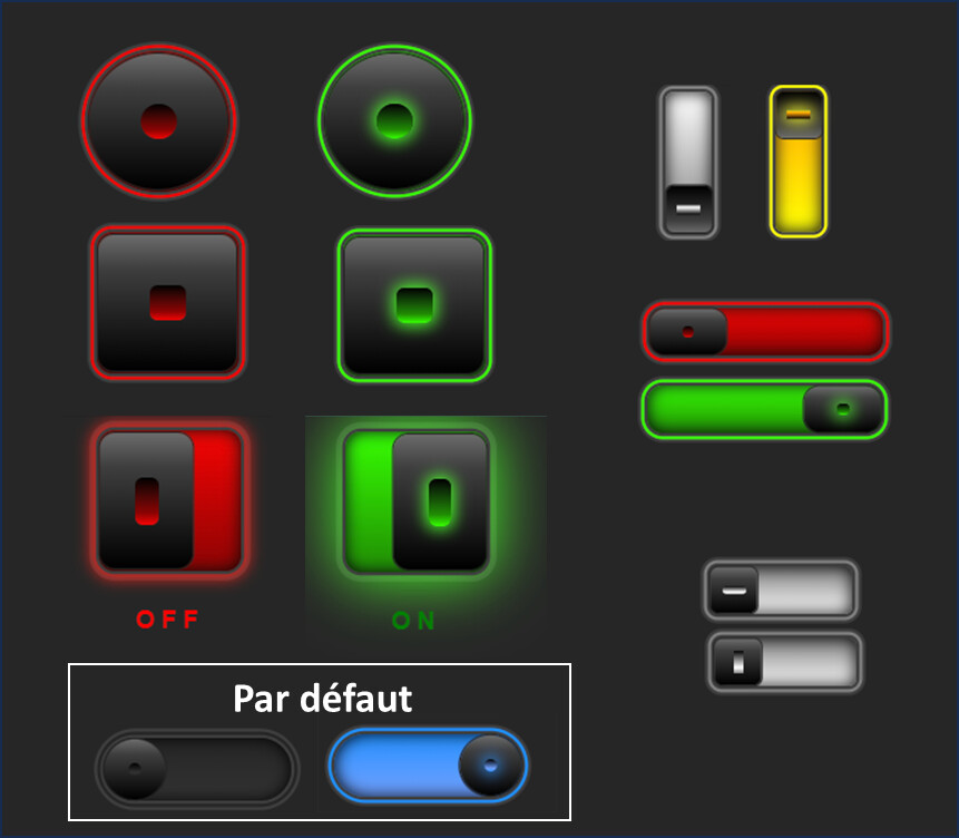

ça vous dit le code pour un widget de switch pas mal paramétrable?
Basé sur nooNeonButton de @noodom
Quelques exemples avec différents paramétrages
Code à venir

Je vous laisse jouer avec cette v1.0
Il restera une sécurisation des paramètres pour éviter les résultats étranges…
Toute idée d’amélioration/correction est la bienvenue
