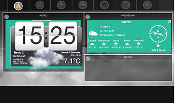

  • J’ai un PI3 avec un écran tactile 800x480 sur lequel j’ai installé Jeedom et j’ai déjà créé les menus en m’inspirant de vous bien sûr …:slight_smile:
J’ai téléchargé des images pour les commandes et les visu de l’état des lampes mais c’est là que ca coince …

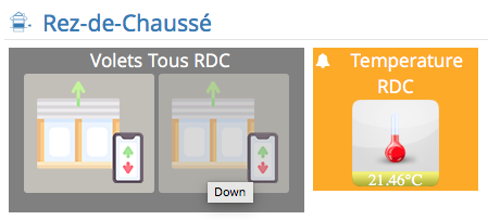

  1. J’ai cree un widget simple binaire dans lequel j’ai par exemple choisi 2 images (volet montant et volet descendant.
  2. Je créé un module KNX. Si j’utilise un Widget template pour les volets, alors je n’ai qu’une image. J’ai crée un Widget mois même avec 2 états: Up/Down. Ensuite j’ai appliqué le GAD du bouton qui permet de commander les volets (tous ceux du RDC en meme temps). Par contre j’ai toujours la meme image pour les 2 boutons.

  • Je créé un module KNX de type « Volet » en basant sur le template : Volets Salon
  • J’associe la GAD pour Up/Down
  • Je créé un widget manuellement de type binaire (a base du Plugin) en mettant des images personnelles (1 image Up, 0 Image Down)
  • Ensuite dans la commande Up du module KNX « Volets Salon », je vais dans la config de la commande et dans affichage, je choisi le widget « Volet ».
  • Ensuite dans la commande Down du module KNX « Volets Salon », je vais dans la config de la commande et dans affichage, je choisi le widget « Volet ».
  • Mais au final j’ai 2 fois la même image (UP).
    30
    Donc je ne comprends pas …
    Fabrice
quel sont le code de tes widget?

Voci le code:
var srcImgOn = 'plugins/widget/core/template/dashboard/cmd.action.other.Store/roulant-1.png'; var srcImgOff = 'plugins/widget/core/template/dashboard/cmd.action.other.Store/roulant-0.png';
if(jeedom.cmd.normalizeName('#name#') == 'on'){
  if('#state#' != ''){
	$('.cmd[data-cmd_uid=#uid#] .btn').append('<img src="'+srcImgOff+'">');
  }else{
	$('.cmd[data-cmd_uid=#uid#] .btn').append('<img src="'+srcImgOn+'">');
}else{
  }else{
jeedom.cmd.update['#id#'] = function(_options){
	if(parseInt(_options.display_value) != 'NaN'){
		if(parseInt(_options.display_value) >= 1 ) {
			$('.cmd[data-cmd_uid=#uid#]').hide();
		}else{
			$('.cmd[data-cmd_uid=#uid#]').show();
	  }else{
		if(parseInt(_options.display_value) <= 0 ) {
		  }else{
jeedom.cmd.update['#id#']({display_value:'#state#'});
$('.cmd[data-cmd_uid=#uid#]:last .action').on('click', function () {
	jeedom.cmd.execute({id: '#id#'});
</script>
