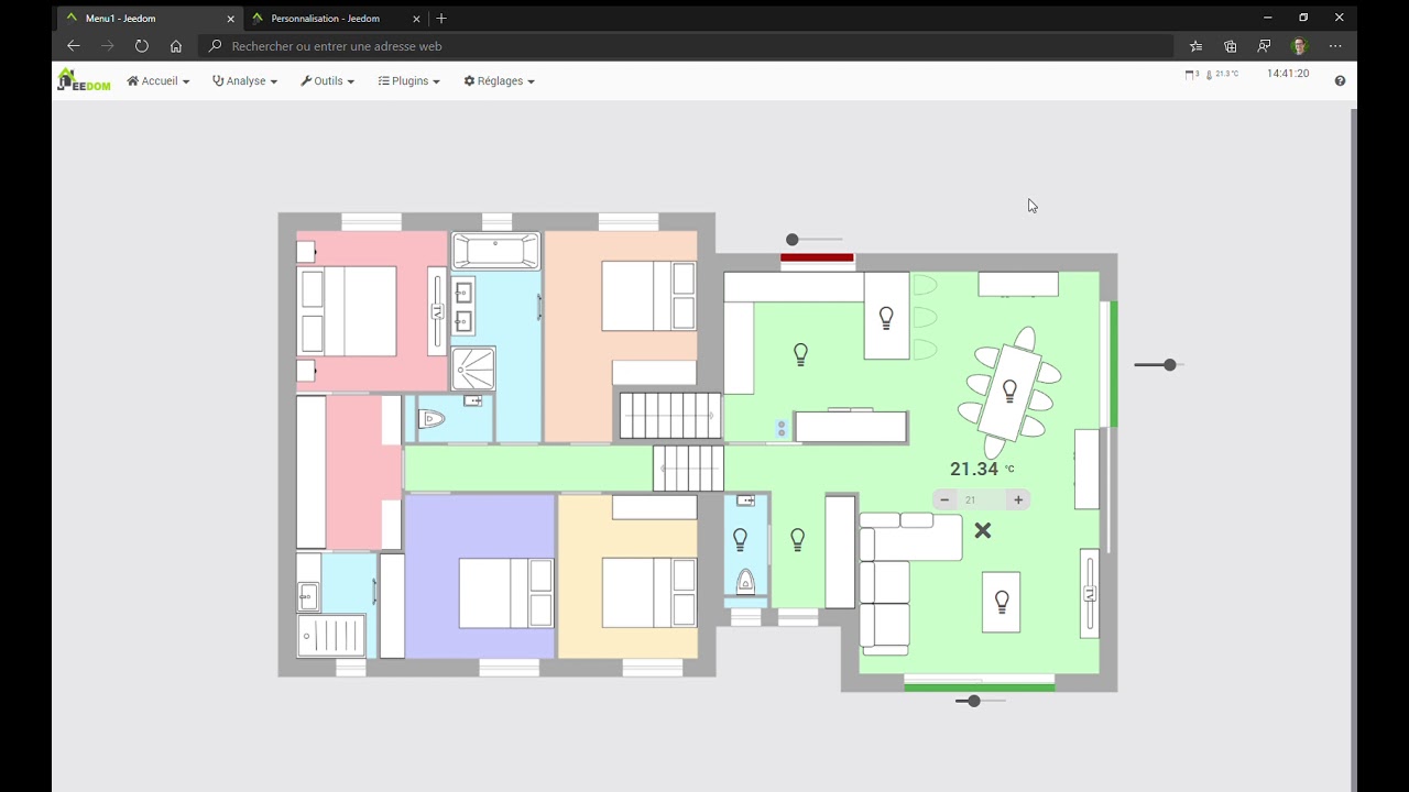

J’aimerais l’adapter à un autre besoin que j’ai :
Je pilote mes volets roulants via mon design 2D. Je voudrais remplacer le widget de base, peu adapté au design 2D, par une barre de taille proportionnel à l’ouverture de mon volet.
En gros, je voudrais avoir le même rendu que tes 2 baies vitrées du haut de ton design mais pour représenter mes volets, avec une taille pouvant prendre 100 valeurs (de 0 à 100% d’ouverture) et non pas 2 (ouvert ou fermé).
Penses-tu que cela est réalisable si je pars de ton widget ?
Avec l’aide de @Nemeraud j’ai réussi à répondre à mon besoin.
1. Création du widget
Dans le menu Outils/widget
Dans le panneau Gestion/Code
Créer un nouveau widget de type info et sous-type numérique pour une version Dashboard
Nommer ce widget et dans le bloc de code y insérer ceci :
2. Application sur une commande
Dans votre design insérer la commande seule
Puis en faisant un clic droit / Configuration avancée dans l’onglet affichage, sélectionner le widget précédemment créé Customtemp/xxxx
Enregistrer puis refaire un clic droit / Paramètres d’affichage
Dans CSS personnalisé insérer ici la taille souhaitée du volet ainsi que sa rotation (0deg : horizontal, 90deg : vertical)
width:50px !important; transform: rotate(0deg);
Dans Appliqué le css personnalisé sur la classe correspondant
.widget_design_volet_roulant
Enregistrer
3. Résultat
Vous devriez obtenir un volet vert lorsque celui-ci est fermé et qui passe au rouge lorsqu’il s’ouvre :
Petite update : j’ai rajouté dans le post ci-dessus la gestion des couleurs directement dans le plug-in, si vous souhaitez avoir des couleurs personnalisées pour les volets.
Voila ce que je peux vous montrer, J’ai suivi la procedure à la lettre et pourtant rien ne s’affiche dès que je choisi le widget en question. Je ne sais plus ou chercher
Suite à plusieurs essais pour faire une rotation de mon widget(notamment rotate), je n’arrive pas à le mettre dans le bon sens.
J’aimerais que le widget soit parallèle au mur et non perpendiculaire.
Merci d’avance
