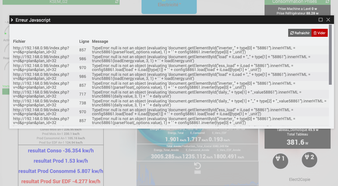

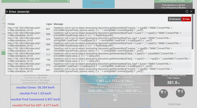

J’ai un petit souci non bloquant avec le widget distribution onduleurs sous Safari en mode design.
Quelques messages d’erreur apparaissent dans le petit triangle haut de page (erreur javascript) lors de l’affichage de page ou rafraichissement. Et ceci depuis le passage en version Jeedom V4.4.5.
Cordialement
Version : 4.4.5
Source : default
Branche : V4-stable
Système : diy
Les Messages:
http://XXX.XXX.XXX.XXX/index.php?v=d&p=plan&plan_id=23 969 TypeError: null is not an object (evaluating 'document.getElementById("ess_load" + iLoad + "58861").innerHTML = config58861.load['load' + iLoad][type[1]] + ' ' + config58861.load['load' + iLoad][type[1] + '_unit']')
http://XXX.XXX.XXX.XXX/index.php?v=d&p=plan&plan_id=23 856 TypeError: null is not an object (evaluating 'document.getElementById("inverter_" + type[0] + "58861").innerHTML = trunc58861(parseFloat(_options.value), 1) + ' ' + config58861.inverter[type[0] + '_unit']')
http://XXX.XXX.XXX.XXX/index.php?v=d&p=plan&plan_id=23 985 TypeError: null is not an object (evaluating 'document.getElementById("load" + iLoad + "_" + type[1] + "58861").innerHTML = trunc58861(loadEnergy.value, 3, 1) + ' ' + loadEnergy.unit')

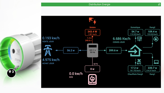

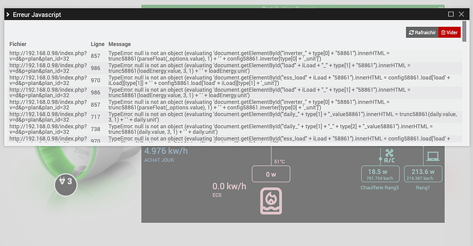

J’ai pris un peu de temps pour regarder le petit problème.
J’ai isolé le widget dans un nouveau design.Et fais quelque manipulation.
je ne pense pas que le souci vienne de t’on widget, mais plus de la procedure de d’affichage d’un nouveau design avec un lien vers design.
Si je change de design avec le menu, pas d’erreur javascript.
Si je change avec un lien vers design alors j’ai les défauts javascript.
Et ceux si arrive deja sur le design que je viens de de demandé quelque que soit le design.
Comme si le design widget onduleur n’était pas fermé et tournais en fond.
pas de personnalisation dans mes designs.
Voila, j’ai essaye d’être le plus précis possible.
Je te remercie quand meme pour ta réactivité et je trouve t’on widget terrible. un super boulot
Cordialement
Lors d’un displayPlan() sur design aucun resetUpdateFunction n’est effectué (car pas de loadPage), donc les jeedom.cmd.update sont persistant lors d’un changement de plan.
Les widget core ne sont pas impactés car ils vérifient si l’objet DOM existe.
Est-ce un oubli, ou alors il faut que le widget tiers utilise la même méthode de vérification du DOM ?
Merci.
Edit: je vient de faire un test en ajoutant jeedom.cmd.resetUpdateFunction() dans displayPlan :
Tu as raison c’est un oublié il devrait avoir un reset vu que de toute façon si y’a les meme commande elles vont forcément reload leur fonction d’update
