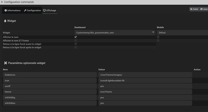

La config de la commande virtuel (on ou off)
est le résultat actuel
Merci pour votre aide, je suis bloqué.
