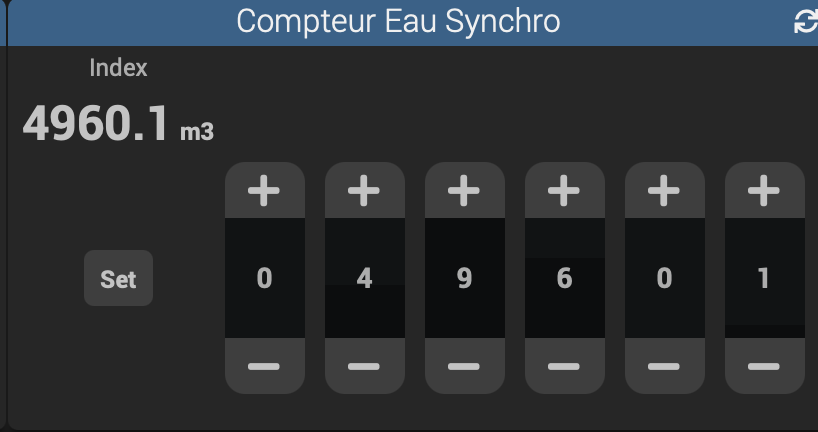

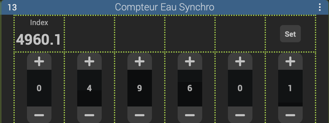

Magnifique widget, merci ! Je souhaite l’utiliser pour saisir un index de compteur sur 6 digits. Est-ce possible de resserrer les widgets pour une telle utilisation ?
As-tu essayé en jouant sur max-width:80px; dans les colonnes en question ?
80 étant une valeur proposée, mais libre à toi de descendre selon ton besoin
non c’est pas possible, du moins pas coté widget.
Le widget prend la taille du paramètre optionnel width (défaut 40), et actuellement il prend plus de place c’est parce que le Core a un min-width: 80px; sur tout les widget des commandes.
Seul moyen serait d’ajouter du css dans le custom.css.
Exemple :
[data-eqlogic_id='197'].eqLogic-widget .cmd[data-template="button"] {
  min-width: 50px !important;
remplacer 197 par l’id de ton équipement.
Parfait merci infiniment !
