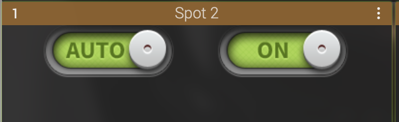

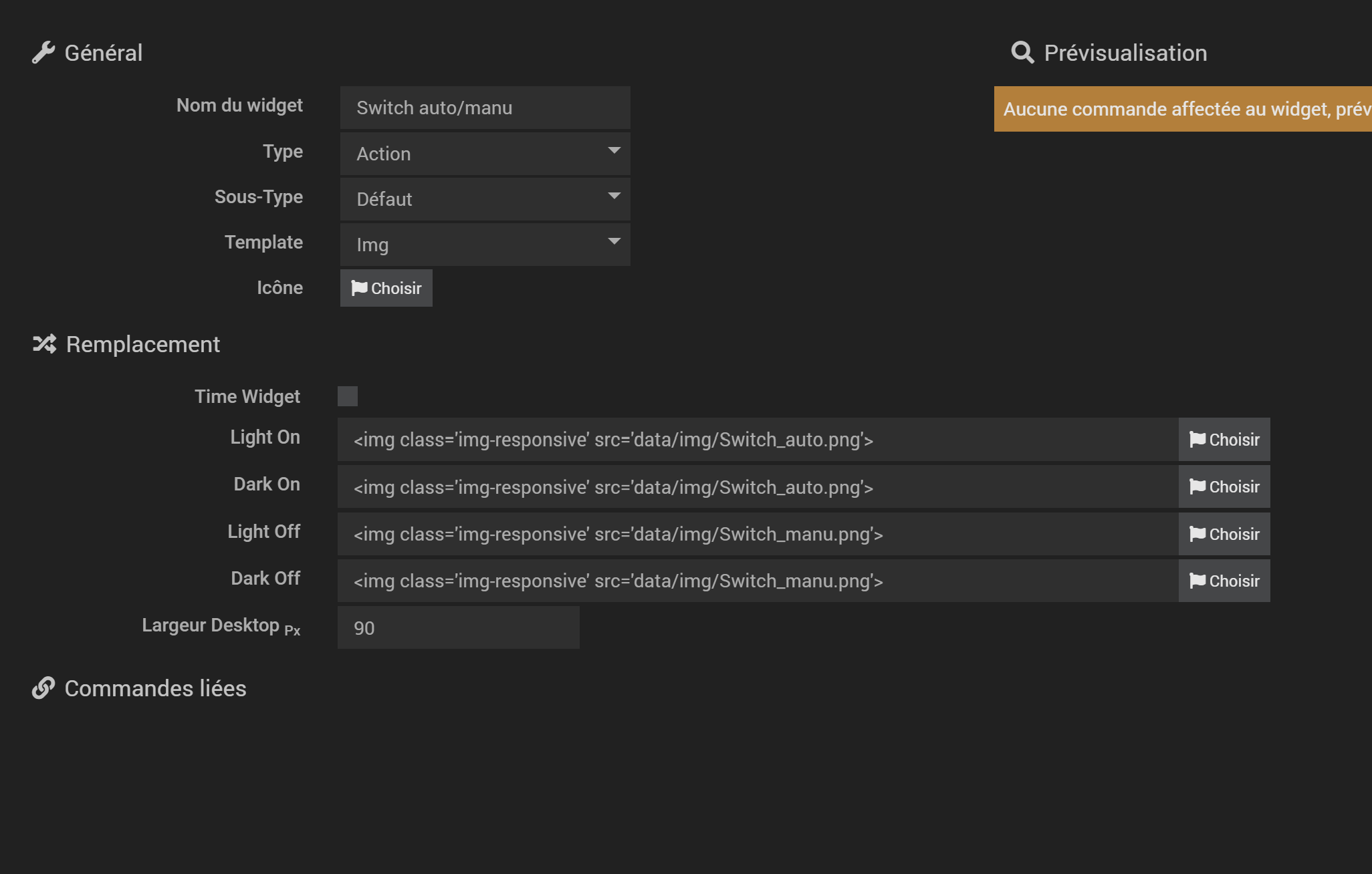

J’ai créé deux widget core type action pour faire un switch auto/manu et un switch on/off avec des images. Ils marchent très bien mais depuis la version de jeedom V4.4 mes deux widgets sur la même ligne ne sont plus aligné. Si je mets un widget auto/manu et un autre on/off, les deux widgets ne sont pas aligné par contre si je mets deux on/off ou deux auto/manu, ils le sont.
Soit j’ai pas exactement la meme configuration que toi (mais vu que tu décris pas trop je vois pas comment faire mieux). Soit c’est un truc chez toi, un autre widgets qui pose soucis, un plugin, un plugin du navigateur, l’antivirus, de la personnalisation avancée.

Non je suis pas en mode tableau. Je suis en v4.4.4.
Si je mets auto à droite et on à gauche, c’est aussi décalé mais c’est on qui est plus bas que auto
Tu es vraiment sûr pour les images ? Tu as essayé de refaire les widgets car là c’est toujours le même qui a le décalage on dirait vraiment un soucis soit sur l’image soit sur la configuration
