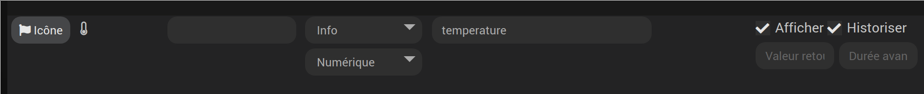

Si ca peut t’aider
Je sais plus de quand ni ou mais moi j’ai cette version dans la quel tu déclare en widget option
battery N°cecommandeBattery
et le petit logo batterie fonctionne.

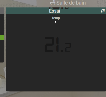

Je pense que j’ai un problème su le code. L’image ne s’affiche pas
Si je prends le code du Widget de TAG qui est en V3 l’image s’affiche mais avec un décalage de la position des valeurs.
Ton code est-il complet ?
MErci
Heu pardon il te manque la font et les images …cmd.info.numeric.HygroThermographe_TaG.zip.txt (3,0 Mo)

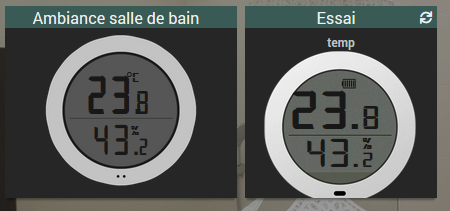

Cela fonctionne bien
Pour changer la taille du utilise bien l’option coeffcient.
Je n’arrive pas à réduire la taille
Sur un virtuel le paramètre coefficient fonctionne bien
Je suis sur des équipements bléa avec un coefficient 0.5 (pas de virtuel)
J’utilise une sonde de température et hygrométrei Xiaomi Aqara
Cela donne
image de gauche avec le core et à droite ton code.
Cela rend bien je vais suivre dans le temps pour être sûr de la fiabilité de la communication avec la sonde
Penses tu qu’il est possible de supprimer le nom au deesus de l’image (valeur « temp » dans l’image jointe) ?
