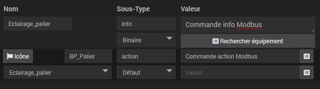

Perso j’essayerais de créer un virtuel dans cette idée:
VirtualModbus
  • Commande info Modbus = La commande info/binaire « Eclairage_Pallier » du plugin MyModbus
  • Commande action Modbus = La commande action/defaut « Cde_Pallier » du plugin MyModbus
Ensuite il faut créer le widget à appliquer sur cette commande action virtuelle et qui te permette de faire un bouton on/off avec une seule commande action.

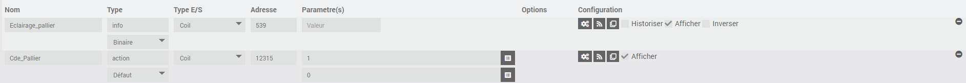

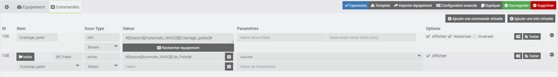

Tu veux bien partager une copie d’écran du virtuel que tu as créé stp?
Voili voilou
Ok tu as tout bien fait :slightly_smiling_face:
C’est mieux en ajoutant &1 à la suite de la commande info/binaire comme sur cette copie d’écran issue de la doc ?
