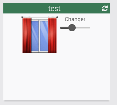

j’ai testé avec un virtuel contenant un slider et une info associée :
test desktop

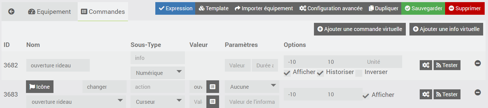

Configuré ainsi :

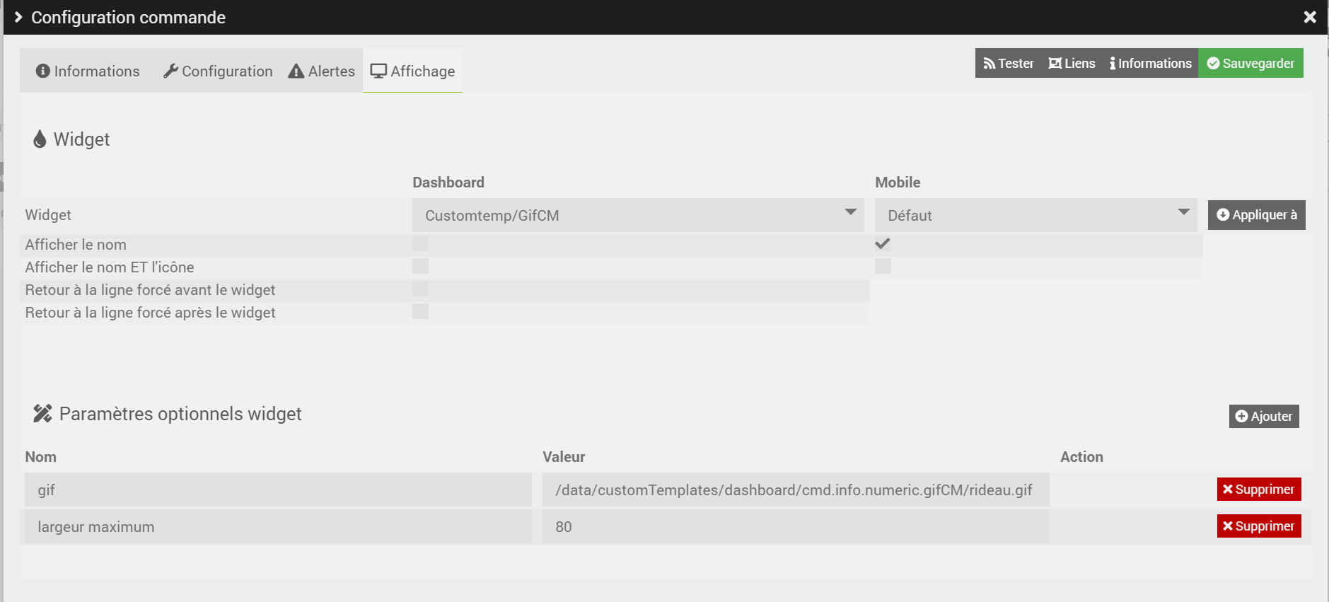

Il faut aussi configurer la commande (ici « ouverture rideau ») pour l’utilisation du widget :
Le paramètre « gif » est obligatoire, le 2eme est facultatif et permet de réduire la taille de l’image au besoin.

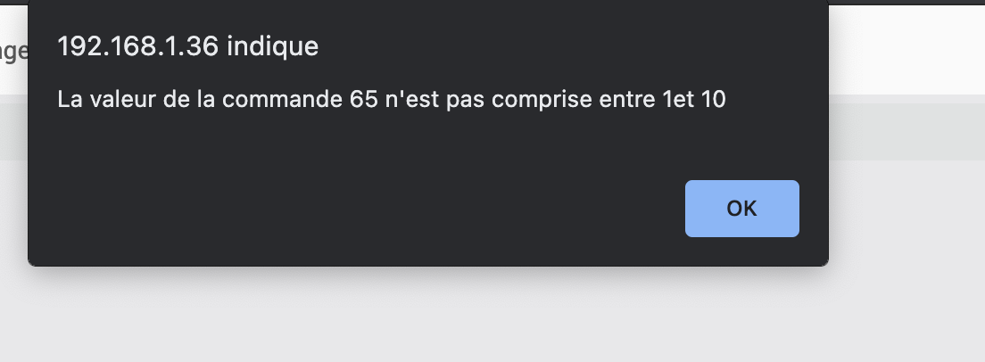

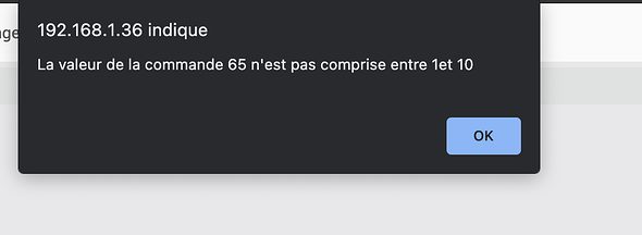

mais quand je met une valeur ca indique une erreur

Je vois que ta commande slider n’est pas bornée.
Il me semble que par défaut les bornes slider sont entre 1 et 100. D’où probablement le 65 si ton slider est proche du centre.
La valeur reçue par le widget n’est donc pas dans les bornes 1 à 10 spécifiées sur la commande info qui sont celles qui servent de référence pour le mapping avec le nb d’images du GIF.
Le plus simple est de borner aussi ta commande slider entre 1 et 10.
(ou de mettre les deux entre 1 et 100 !)
Quelque soit la source modifiant la valeur de la commande info (slider, scénario, agenda, script ou autre…), il faut s’assurer que la valeur reste dans les bornes valides définies sur l’info elle-même. La logique voudrait que si tu utilises ce widget, tu mettes les bornes de la commande info identiques à la plage de valeur de ta source d’information. Par exemple si la valeur numérique que tu veux représenter varie entre [min<->max], tu mets min et max comme bornes à ta commande info.
A ta dispo si besoin de plus d’info ou pas clair…
Le plus simple à savoir mettre les deux entre 1 et 100 fonctionne parfaitement bien, je me permet de te féliciter de la qualité de ton travail et de l’élégance avec laquel tu répond au interrogation des débutant comme moi, reçois mon très cher ami l’expression de mon respect et d’amitié et merci encore pour ce très jolie widget :herb:

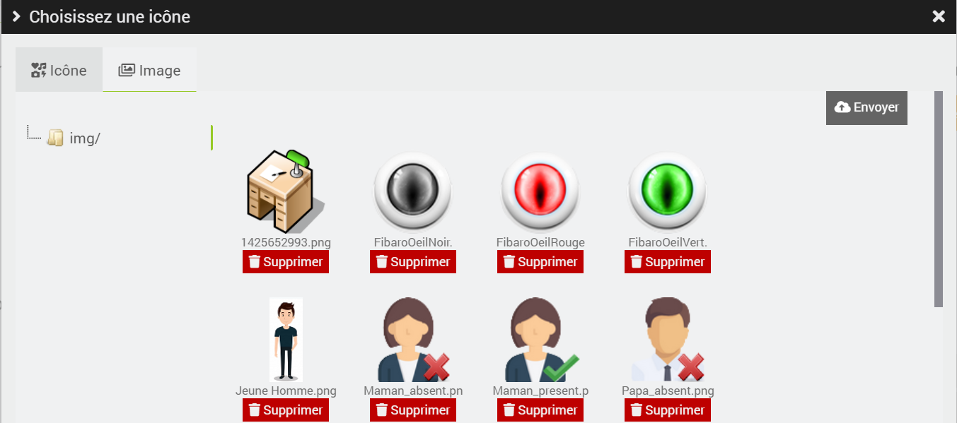

Je serais plus pour un répertoire par défaut seulement si aucun répertoire n’est entré, cela laisserait la possibilité de mettre le gif ailleurs (par exemple dans le répertoire où on peut uploader les images user dans les widget basiques (pas besoin de jeexplorer dans ce cas, peut être plus simple pour un débutant?) :
