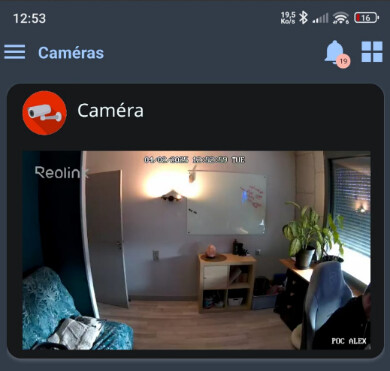

j’utilise une caméra REOLINK RLC-840A alimentée en PoE qui fourni un flux snapshot et un flux rtsp.
Dabord, ce qui fonctionne :slight_smile:
Android :
le flux RTSP fonctionne comme une horloge, que ce soit en local ou en distant (moyennant l’ouverture du port + utilisation de l’IP publique).
ça fonctionne aussi bien en flux basse qualité (Preview_01_sub) qu’en qualité élevé (Preview_01_main).
la différence de conso de data est pas la même mais ça fonctionne dans les deux cas.
je n’ai aucune latence (1 à 2 secondes, mais c’est aussi rapide que l’application REOLINK elle-même ainsi que de l’interface web de la caméra en direct).
bref, c’est un régal.
Le mode snapshot fonctionne lui aussi très bien.
