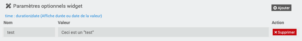

Je suis en train de réadapter mes widgets pour qu’ils fonctionnent en v4.4 (et ceux qui fonctionnait, je supprime le jQuery).

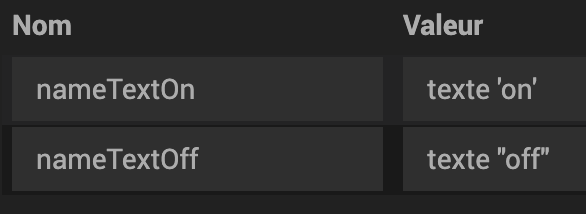

Je viens de me rendre compte que si l’on saisit un paramètre avec des guillemets ", l’info est bien sauvegardé mais n’est pas correctement restitué dans l’interface mais si on ré-enregistre la commande, on perd l’info.
Je ne sais pas si c’est lié à la mise à jour 4.4 ou si c’était une précédente version.
Au niveau de l’affichage dans la popup, il y a moyen de le corriger ici :
Avec la modification suivante de la ligne 842, on récupère le bon affichage : $tr .= '<input class="form-control value" value="' . htmlspecialchars($value, ENT_QUOTES) . '" />';

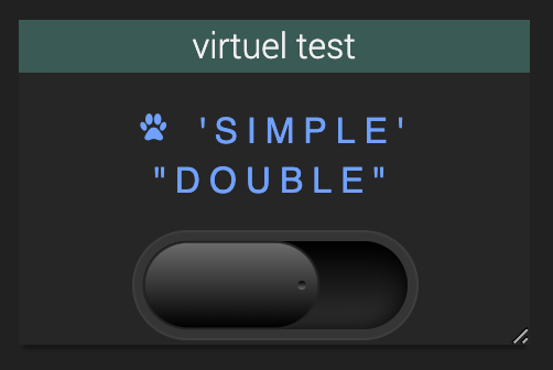

EDIT2 : le souci au niveau du traitement du paramètre récupéré pour l’affichage du widget est le suivant : var nameTextOn#id# = ('#nameTextOn#' != '#' + 'nameTextOn#') ? "#nameTextOn#" : '';
#nameTextOn# pourra avoir par exemple pour valeur ceci est un "test" ou ceci est un 'test' et provoquera donc une erreur dans le traitement au niveau du widget. Le problème existe d’ailleurs déjà actuellement (en plus du problème que tu remontes)
