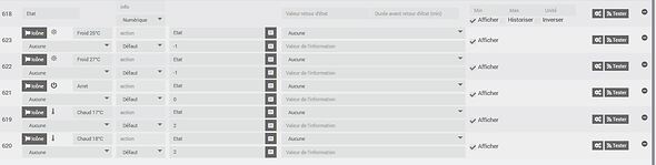

Capture1
et c’est le widget de jeedom que j’ai paramétré pour afficher si eco / confort / froid

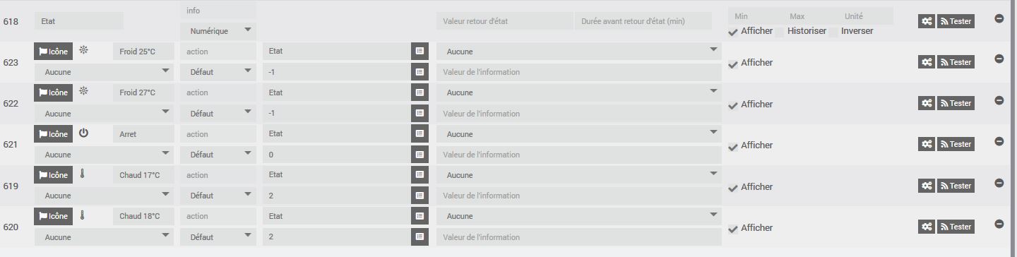

Tu peux partager ton screenshot avec un peu plus de details sur la droite stp
Et aussi une copie de ton widget
et voici
et le widget jeedom

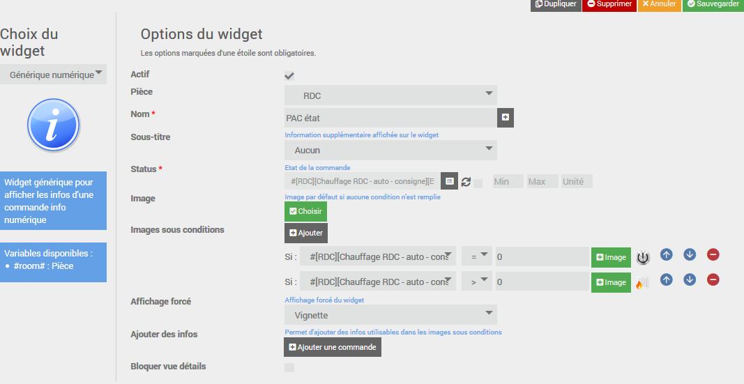

Je parlais de ton widget JeedomConnect :slight_smile:
désolé je n’avais pas compris
voici le widget action : y la variable room qui ne sert pas :
et j’ai donc créer un widget info pour avoir l’état :
Dans ton generique action tu peux faire « ajouter une commande » tu selectionnes la cmd « etat » de ton equipement
Et apres tu pourras te servir de celle ci dans les conditions de tes images a la place de room
pas possible de choisir la commande état malheureusement
car c’est une info et non une action ?
merci
relis ce que j’ai écrit …
je te parle du bouton « ajouter une commande », il n’y en a qu’un seul qui s’appelle comme ca sur la page widget !
et qui en plus a une description qui précise bien ce qu’il fait
Permet d'ajouter des **infos** utilisables dans les images sous conditions, ça semble quand meme matcher avec ton besoin
merci je n’avais pas vu … désolé
cela fonctionne super !!!
