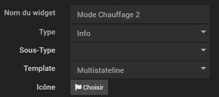

J’ai créé mon widget de cette façon :

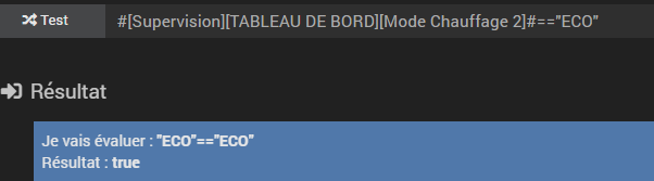

Aucun affichage et pourtant si je fais le test avec le testeur d’expressions:
J’ai testé avec des " " et des ’ ’ en ajoutant ou non des espaces avant et après les == mais sans résultat

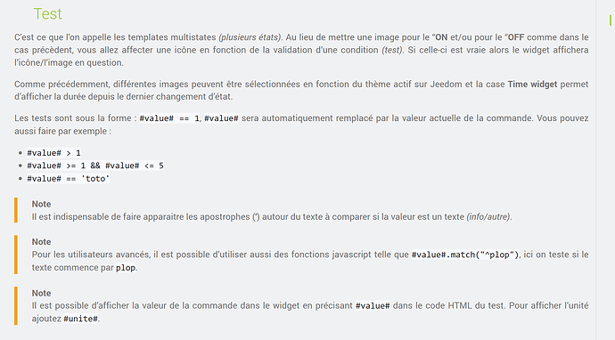

Par contre dans la doc il est bien mentionné #valeur# sauf erreur de ma part.
Erreur de votre part :
Effectivement autant pour moi, j’étais parti d’un échange sur le blog qui mentionnait bien #valeur# et je n’ai pas été assez vigilant lorsque j’ai lu la doc pour trouver mon erreur.
