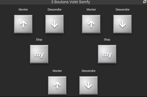

Je cherche a créé un widget avec trois boutons pour les volets roulant mais j’ai à chaque fois la duplication des boutons mais je ne sais pas pourquoi.

bonjour
Est ce que cela te suffirait
Bonjour Marcp30,
J’utilise des volets Somfy avec un RFXcom sans retour de position, donc les trois boutons me suffisent.
cordialement,
(Pas très jolie ce code :face_vomiting: :rofl:)
Mais bon il devrais quand même fonctionner.
En faite il est a appliquer a une seule commande (il faut masquer les autres).

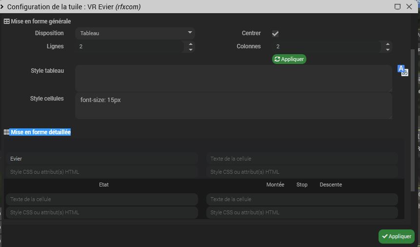

ensuite dans les paramètres optionnels du widget de la commande (affichage) il faut indiquer les id des commandes pour les actions :
id_UP → id de la commande monter.
id_DOWN → id le la commande descendre.
id_STOP → id de la commande stop.

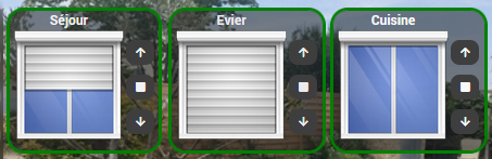

J’ai fait comme cela:
Icone sur les commandes
volet1
Créer un widget volet
Et mise en forme de la tuile
Rien d’autre :slightly_smiling_face:

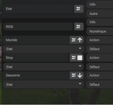

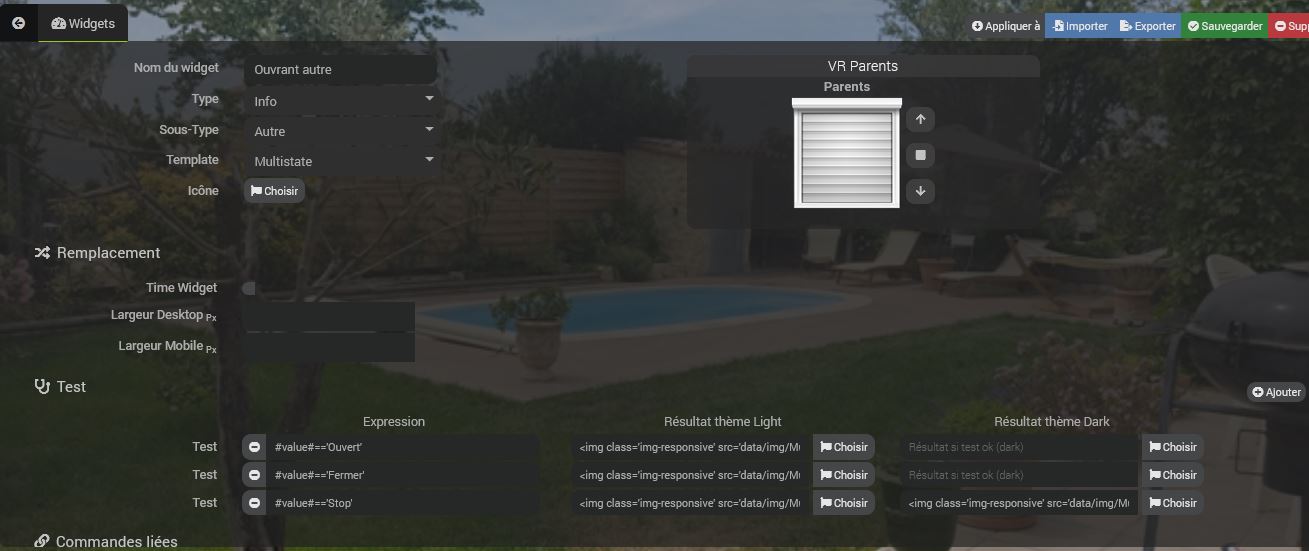

Ah mais j’avais bien saisi, tes commandes c’est du widget core, et le widget multistate c’est pour une commande info, mais
donc il ne pourra pas appliquer un widget sur la commande info car il en a pas.
Si tu regarde bien moi aussi je suis sur rfxcom et son plugin normalement il y la commande info (état) et donc tu peux afficher le widget
