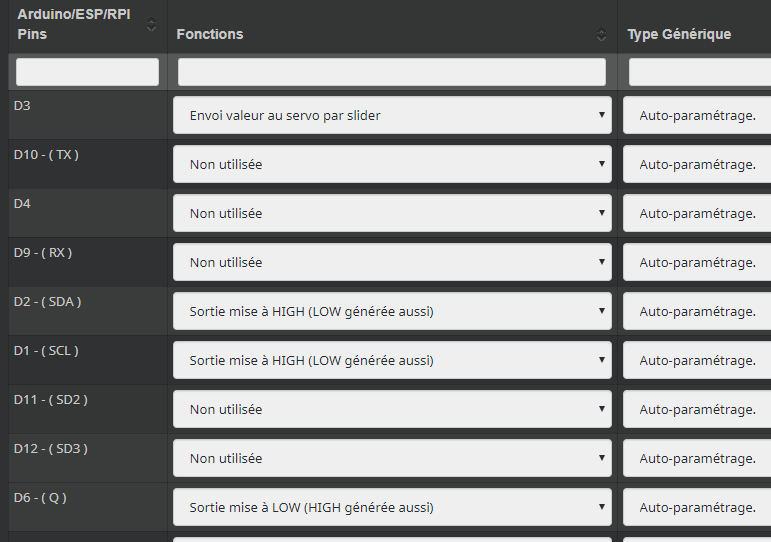

Je déclare des pin OUT et IN
Je sauvegarde…
Jusque là, tout va bien, mais ensuite rien ne fonctionne.

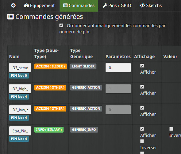

Voici le log obtenu quand je clic sur D2_high_pin et D2_low_pin. Aucune valeur ne remonte dans Etat_Pin_D2 (j’ai essayé d’autres pin…):
[2020-01-15 15:01:26] jeedouino.DEBUG: ConfigurePinValue espMCU01 ( 168 ) PinValue : S041S [] []
[2020-01-15 15:01:26] jeedouino.DEBUG: REPONSE DE CONNECTION :SOK [] []
[2020-01-15 15:01:27] jeedouino.DEBUG: CALLBACK - Requête reçue : ? BoardEQ=168&REP=SOK [] []
[2020-01-15 15:01:31] jeedouino.DEBUG: ConfigurePinValue espMCU01 ( 168 ) PinValue : S040S [] []
[2020-01-15 15:01:31] jeedouino.DEBUG: REPONSE DE CONNECTION :SOK [] []
[2020-01-15 15:01:31] jeedouino.DEBUG: CALLBACK - Requête reçue : ? BoardEQ=168&REP=SOK [] [

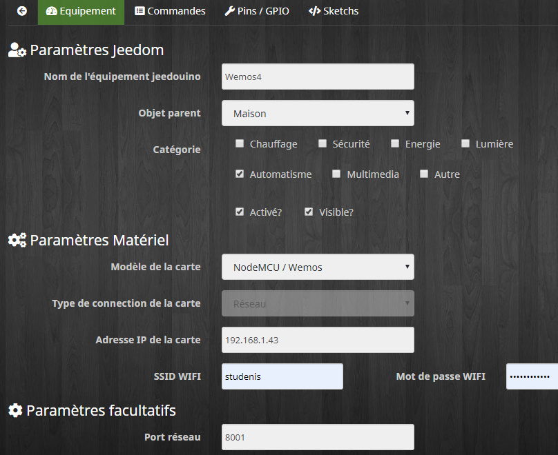

Tu pourrais me fournir les logs complets ?
Je me demande si ce n’est pas un problème d’ip ou de port.
Regarde dans le sketch (ligne 76) si l’ip de Jeedom correspond bien.
Ton jeedom est bien sur port 80?
