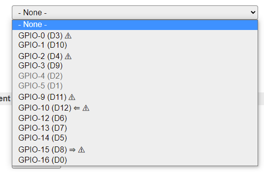

Je cherche à récupérer l’info d’état de 2 pin sur un wemos D1 mini en MQTT.
Habituellement sous ESPeasy je créé dans « device » un « switch input - switch » que j’attribue au GPIO concerné, cependant ceux que je veux sont les GPIO 4 et 5 et ils sont grisés.
J’ai trouvé sur un forum qu’en désactivant « enable serial port » dans l’onglet « tools » on en dégrise certain (le GPIO 1 et 3 en l’occurrence) mais pas les 2 miens évidemment :
aaa
Savez vous comment dégriser ces 2 derniers ? Ou avez-vous une autre technique pour remonter l’info d’état d’un pin sous JMQTT ?
J’utilise actuellement le plugin script avec une commande info de type JSON qui va chercher l’état du pin mais cela ne me convient pas.
Dans hardware tu as mis sur i2c interface les gpios sur none
Génial ! Merci :slight_smile:
