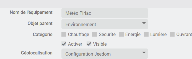

J’utilise Weatherbit pour interroger une météo locale et une météo pour un autre lieu.
En local j’utilise la géolocalisation jeedom, ça fonctionne tres bien ![]()
Pour le 2eme lieu j’utilise la géolocalisation de géotrav reconnue dans Weatherbit
plugin Géotrav
Je précise coordonnées manuelles sans api google, j’ai testé avec ou sans espaces entre latitude et longitude dans la saisie.
Configuration Weatherbit avec le plugin Géotrav
Dans ce cas pas de remontées dans Weatherbit…
Faut il en plus des coordonnées manuelles acheter une clé Api Google ?
Si quelqu’un a utilisé greotrav pour une déclaration Weatherbit sans achat api google, son retour d’expérience m’intéresse.
