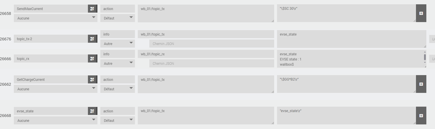

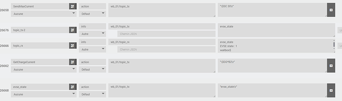

j’ai créé des commandes actions et info dans le plugin JMQTT
Remarque : les " " et le /r est important pour que ça fonctionne
