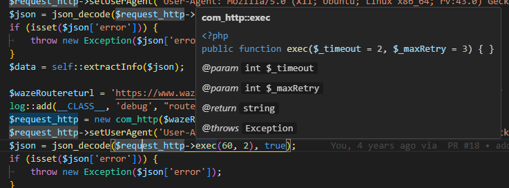

$json = json_decode($request_http->exec(60, 2), true);
Je n’ai pas compris cette partie du code, et je ne trouve rien sur le net, mais je suppose que 60 est un timeout er 2 un retry, je ne suis pas sur mais j’ai eu l’impression qu’en changeant ces valeurs cela avait un incidence en bien ou en mal suivant les valeurs.
Si tu développes avec un IDE correct, il te donne l’info :wink:
btw, l’objet $request_http est instancié juste au-dessus, c’est la class com_http qui fait partie du core:
effectivement c’est le timeout (60s c’est déjà énorme) et deux essais ici.

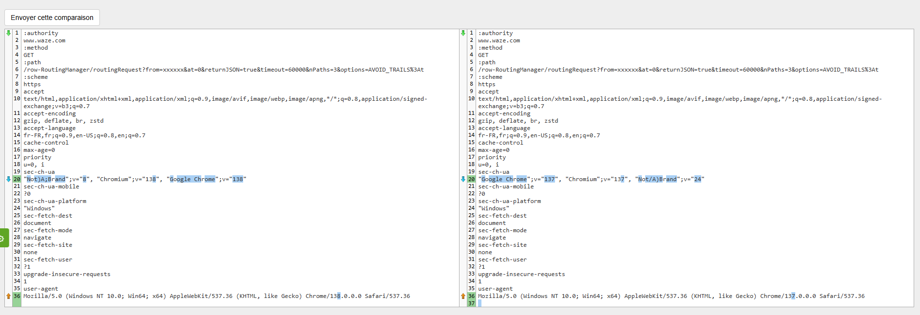

tu sais regarder les headers d’une requete bloquée? pour voir qui bloque
pas grande différence, une fois loggé, ca ajoute un cookie, mais cela ne change rien (et je n’ai pas le cookie sur mon pc qui fonctionne)
quitte a être dans des truc improbable, la seul différence de on pc, c’est qu’il a un vpn (mais non connecté), j’ai installé le vpn sur le mini pc (sans le connecté) et ca fonctionne avec le navigateur…
mais pas avec jeedom !
