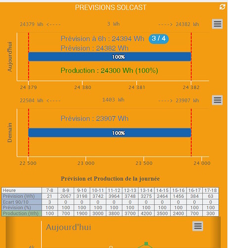

je suis très content du plug-in je ne pensais pas qu’il allait fonctionner aussi bien.
Par contre, sauf erreur de ma part, je pense qu’il y a peut-être une confusion entre les watts et les watts heure
Exemple concret :
  • aujourd’hui j’ai produit 24 300 watts
  • j’ai produit pendant 8 heures ==> 24 300 / 8 = 3 037 watts par heures , 3037 Wh
    Pour moi les unités pour les prévisions devraient être des Watts, pas des Watts heure ?? Me trompè-je ?
    Pour demain le plugin m’indique une prevision de 23 907 Wh, pour moi ça signifie que je devrais produire 23 907 watts par heure !! Donc c’est plutot des watts : demain soir j’aurais produit 23 907 watts
    Par contre dans le petit tableau excel blanc, compte tenu que la période est l’heure, on peut laisser Wh
