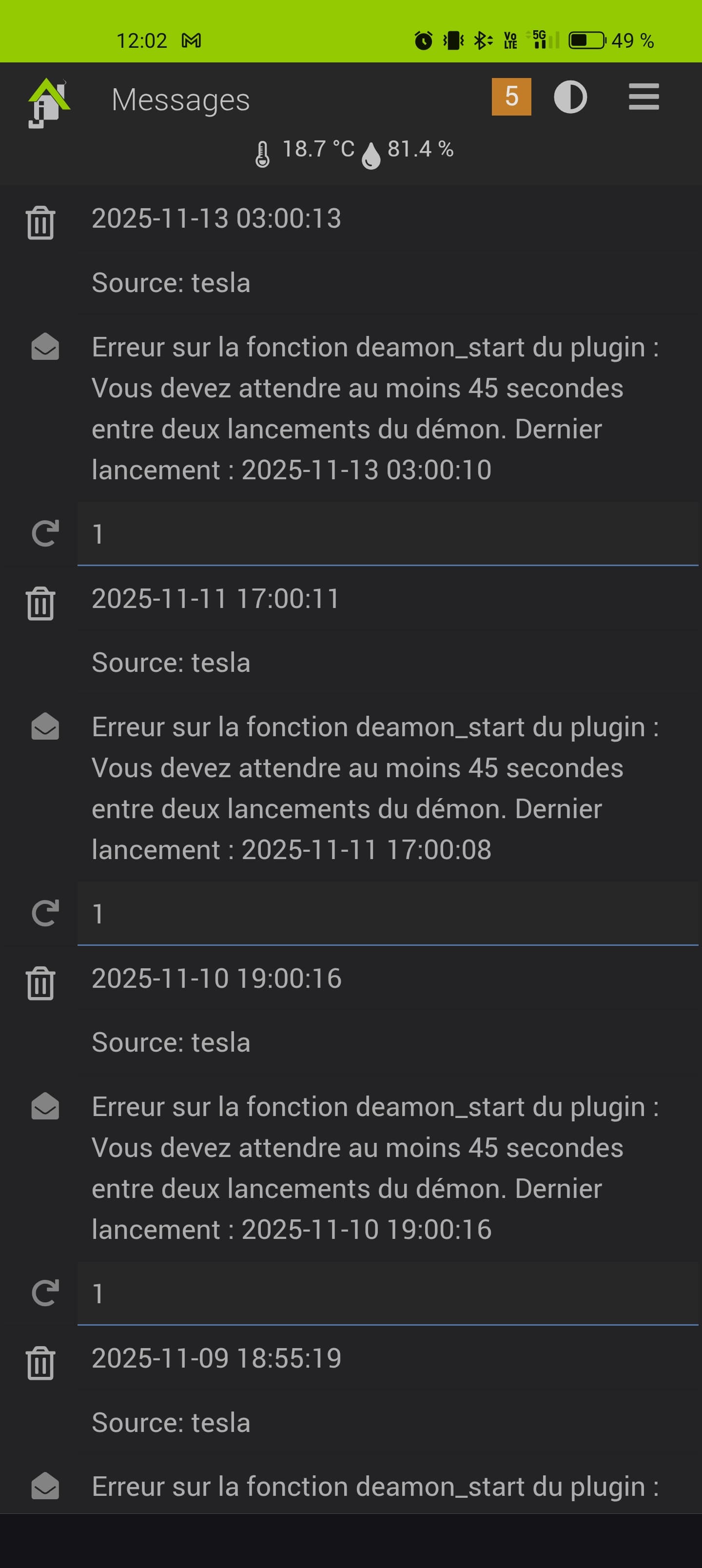

Warnings erreur sur la fonction deamon_start
Je reçois ces alertes une fois par jour à différents horaires. Qu’est-ce qui pourrait en être à l’origine ?
Est-ce un comportement connu ?
Ça ne pose pas vraiment de problème de fonctionnement, c’est juste que j’ai des alertes du coup.
Ou sinon y aurait-il un moyen pour désactiver ces alertes ?

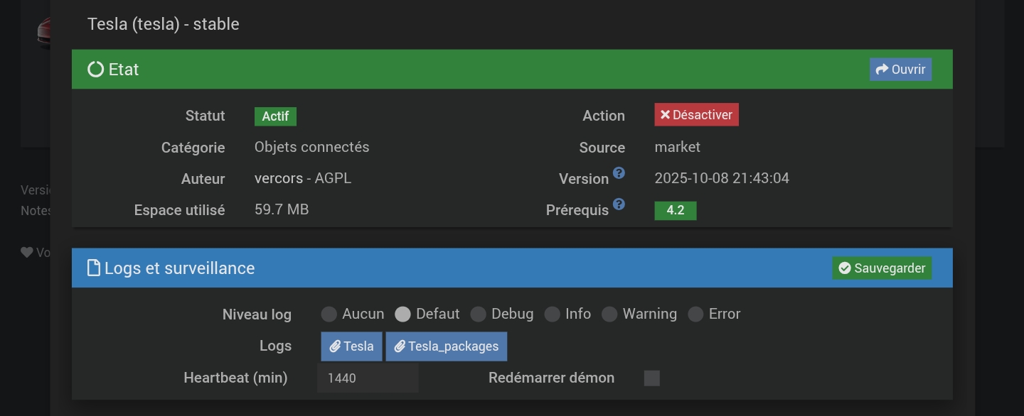

Pour info j’avais mis un heartbeat à 1440min mais j’ai désactivé le redémarrage.
Et j’ai cronHourly et cronDaily d’activé aussi.

Cette trace arrive si deux démarrages du démon sont faits dans un intervalle de moins de 45s… et je vois pas où dans le code ça peut arriver… peut-etre un cas aux limites que je n’ai pas catché…
Ou alors … as tu un script en parallèle qui gère le démon ?
Je veux bien les logs tesla http_error et cron_execution en MP…

Je n’ai pas de script qui manipule le démon.
Je t’envoie les logs. J’ai encore eu une notif à 9h ce matin. C’est toujours à une heure « ronde ».
