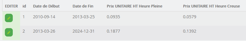

As tu bien un tarif de déclarer sur toutes les périodes?

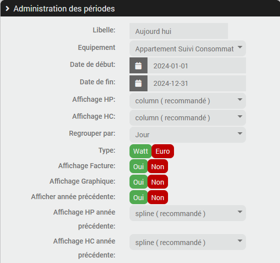

j’ai changé le début de période pour commencer le 01/01/2024 vu que j’ai commencé a utiliser le plugin a partir de cette année
Je surveille et je tiens au courant
Edit
Après modifier les réglages, j’ai les logs qui continuent de ce remplir

Si je met la période tarifaire à partir d aujourd’hui
Le plugin ne va pas regarder les valeurs antérieures ?
Je ne pense pas que ca resolve le problème.
