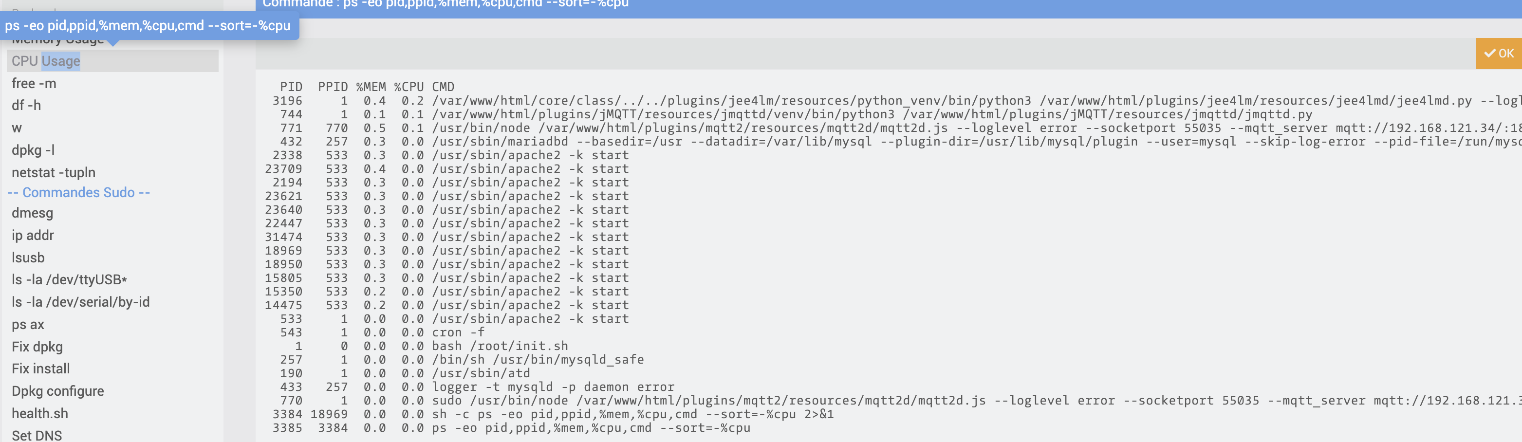

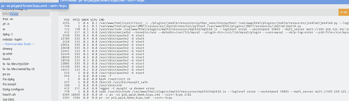

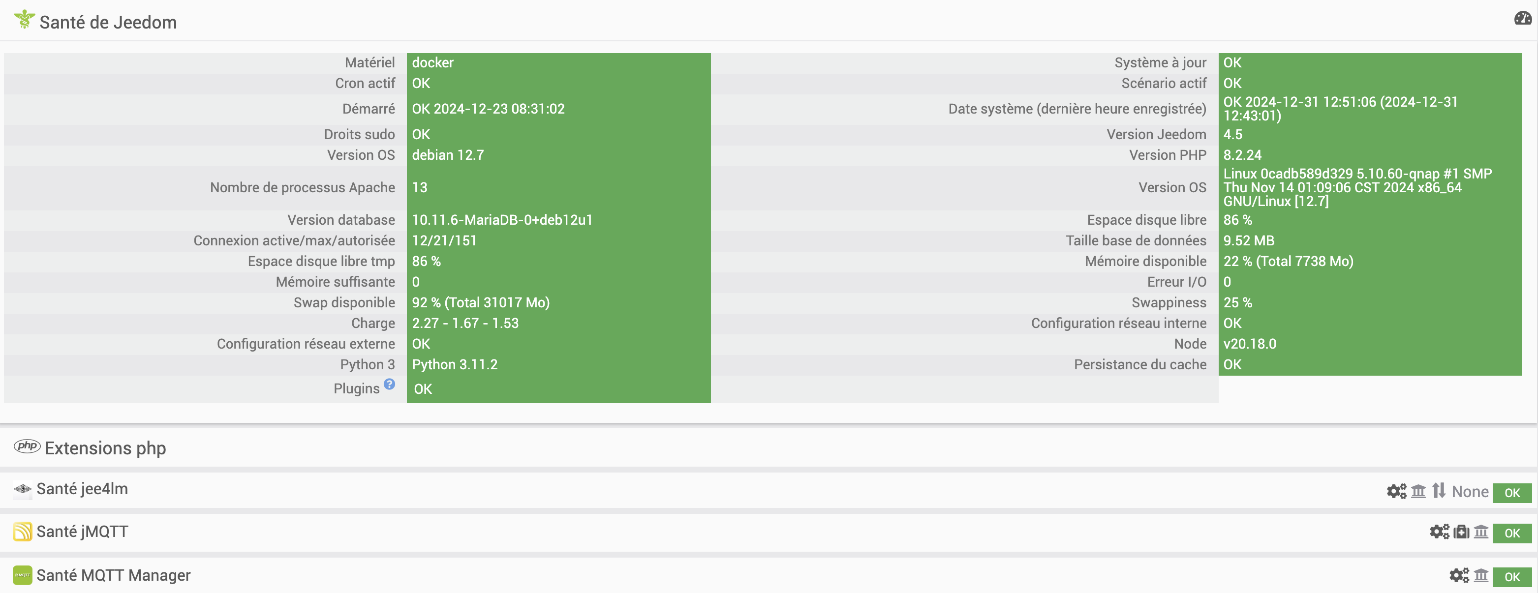

bonjour Fabrice, j’ai la même chose et comme il n’y a pas d’horodatage ni de source indiquée, je n’arrive pas à comprendre l’origine.
voilà mon écran santé où rien ne sort de particulier à part une charge que je ne m’explique pas car la machine n’est pas chargée et ne fait pour ainsi dire rien
