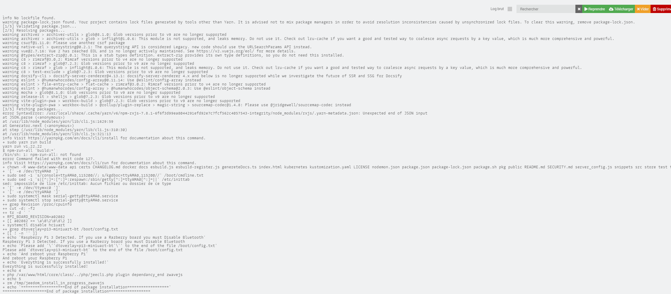

WARNING lors de l'installation des dépendances
Je n’arrive pas à installer les dépendances de Z Wavejs. Il y a systématiquement des erreurs.

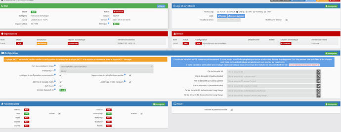

J’ai acheté récemment une clef USB Z-Wave Plus Sigma UZB
Ce que j’ai déjà fait :
  • Associé MQTT avec JMQTT => Le plugin MQTT est au vert maintenant
  • déconnecté et reconnecter la clef pour m’assurer du choix du contrôleur => OK
  • Redémarré Jeedom
Rien à faire après cela…
Auriez vous une idée ?
Voici quelques imprim :

Merci pour la prochaine fois de copier/coller les logs au lieu d’une capture d’écran :wink:

Use it: php composer.phar
End installation of composer
+ echo 9
+ sudo NODE_OPTIONS=--dns-result-order=ipv4first npm install --force -g yarn
npm WARN using --force Recommended protections disabled.
changed 1 package in 10s
+ echo 10
+ sudo chmod +x /var/www/html/core/class/../../plugins/zwavejs/resources/post_install.sh
+ sudo /var/www/html/core/class/../../plugins/zwavejs/resources/post_install.sh
+ echo 'Post installation de l'\''installation/mise à jour des dépendances zwavejs'
Post installation de l'installation/mise à jour des dépendances zwavejs
+++ dirname /var/www/html/core/class/../../plugins/zwavejs/resources/post_install.sh
++ cd /var/www/html/core/class/../../plugins/zwavejs/resources
++ pwd
+ BASEDIR=/var/www/html/plugins/zwavejs/resources
+ cd /var/www/html/plugins/zwavejs/resources
+ cd zwave-js-ui
+ sudo yarn install
yarn install v1.22.22
info No lockfile found.
warning package-lock.json found. Your project contains lock files generated by tools other than Yarn. It is advised not to mix package managers in order to avoid resolution inconsistencies caused by unsynchronized lock files. To clear this warning, remove package-lock.json.
[1/5] Validating package.json...
[2/5] Resolving packages...
warning archiver > archiver-utils > glob@8.1.0: Glob versions prior to v9 are no longer supported
warning archiver > archiver-utils > glob > inflight@1.0.6: This module is not supported, and leaks memory. Do not use it. Check out lru-cache if you want a good and tested way to coalesce async requests by a key value, which is much more comprehensive and powerful.
warning csurf@1.11.0: Please use another csrf package
warning native-url > querystring@0.2.1: The querystring API is considered Legacy. new code should use the URLSearchParams API instead.
warning vue@2.7.16: Vue 2 has reached EOL and is no longer actively maintained. See https://v2.vuejs.org/eol/ for more details.
warning @types/extract-zip@2.0.1: This is a stub types definition. extract-zip provides its own type definitions, so you do not need this installed.
warning c8 > test-exclude > glob@7.2.3: Glob versions prior to v9 are no longer supported
warning c8 > test-exclude > glob > inflight@1.0.6: This module is not supported, and leaks memory. Do not use it. Check out lru-cache if you want a good and tested way to coalesce async requests by a key value, which is much more comprehensive and powerful.
warning c8 > rimraf@3.0.2: Rimraf versions prior to v4 are no longer supported
warning c8 > rimraf > glob@7.2.3: Glob versions prior to v9 are no longer supported
warning docsify-cli > docsify-server-renderer@4.13.1: docsify-server-renderer 4.x and below is no longer supported while we investigate the future of SSR and SSG for Docsify
warning eslint > @humanwhocodes/config-array@0.11.14: Use @eslint/config-array instead
warning eslint > file-entry-cache > flat-cache > rimraf@3.0.2: Rimraf versions prior to v4 are no longer supported
warning eslint > @humanwhocodes/config-array > @humanwhocodes/object-schema@2.0.3: Use @eslint/object-schema instead
warning mocha > glob@8.1.0: Glob versions prior to v9 are no longer supported
warning release-it > shelljs > glob@7.2.3: Glob versions prior to v9 are no longer supported
warning vite-plugin-pwa > workbox-build > glob@7.2.3: Glob versions prior to v9 are no longer supported
warning vite-plugin-pwa > workbox-build > @rollup/plugin-replace > magic-string > sourcemap-codec@1.4.8: Please use @jridgewell/sourcemap-codec instead
[3/5] Fetching packages...
info There appears to be trouble with your network connection. Retrying...
error Error: https://registry.yarnpkg.com/moment/-/moment-2.30.1.tgz: ESOCKETTIMEDOUT
at ClientRequest.<anonymous> (/usr/lib/node_modules/yarn/lib/cli.js:142037:19)
at Object.onceWrapper (node:events:631:28)
at ClientRequest.emit (node:events:517:28)
at TLSSocket.emitRequestTimeout (node:_http_client:847:9)
at TLSSocket.emit (node:events:529:35)
at Socket._onTimeout (node:net:598:8)
at listOnTimeout (node:internal/timers:569:17)
at process.processTimers (node:internal/timers:512:7)
info Visit https://yarnpkg.com/en/docs/cli/install for documentation about this command.
+ sudo yarn run build
yarn run v1.22.22
$ npm-run-all 'build:*'
/bin/sh: 1: npm-run-all: not found
error Command failed with exit code 127.
info Visit https://yarnpkg.com/en/docs/cli/run for documentation about this command.
+ chown -R www-data:www-data CHANGELOG.md LICENSE README.md SECURITY.md api certs docker docs esbuild-register.js esbuild.js genereteDocs.ts index.html kubernetes kustomization.yaml nodemon.json package-lock.json package.json package.sh pkg public server_config.js snippets src store test tsconfig.eslint.json tsconfig.json vite.config.js wallaby.js
+ '[' -e /dev/ttyAMA0 ']'
+ sudo sed -i 's/console=ttyAMA0,115200//; s/kgdboc=ttyAMA0,115200//' /boot/cmdline.txt
+ sudo sed -i 's|[^:]*:[^:]*:respawn:/sbin/getty[^:]*ttyAMA0[^:]*||' /etc/inittab
sed: can't read /etc/inittab: No such file or directory
+ '[' -e /dev/ttymxc0 ']'
+ sudo systemctl mask serial-getty@ttyAMA0.service
+ sudo systemctl stop serial-getty@ttyAMA0.service
++ grep Revision /proc/cpuinfo
++ cut -d: -f2
++ tr -d ' '
+ RPI_BOARD_REVISION=a02082
+ [[ a02082 == \a\0\2\0\8\2 ]]
+ systemctl disable hciuart
++ grep dtoverlay=pi3-miniuart-bt /boot/config.txt
+ [[ ! -n '' ]]
+ echo 'Raspberry Pi 3 Detected. If you use a Razberry board you must Disable Bluetooth'
+ echo 'Please add '\''dtoverlay=pi3-miniuart-bt'\'' to the end of the file /boot/config.txt'
Please add 'dtoverlay=pi3-miniuart-bt' to the end of the file /boot/config.txt
+ echo 'And reboot your Raspberry Pi'
+ echo 'Everything is successfully installed!'
+ echo 11
+ php /var/www/html/core/class/../php/jeecli.php plugin dependancy_end zwavejs
+ echo 12
+ rm /tmp/jeedom_install_in_progress_zwavejs
J’ai trouvé la solution, j’ai utilisé la fonction de Madcow mais malgré cela, ça bloquait.
j’ai redémarré Jeedom et ensuite relancé les dépendances.
J’ai vu une progression lente (il faut du temps) avant que tout passe en vert.
Tout est ok et j’ai vérifié avec capteur Z wave, c’est ok.
Donc en fait Madcow t’avait donné la Solution, il aurait à mon avis mérité la coche Solution :pray:
