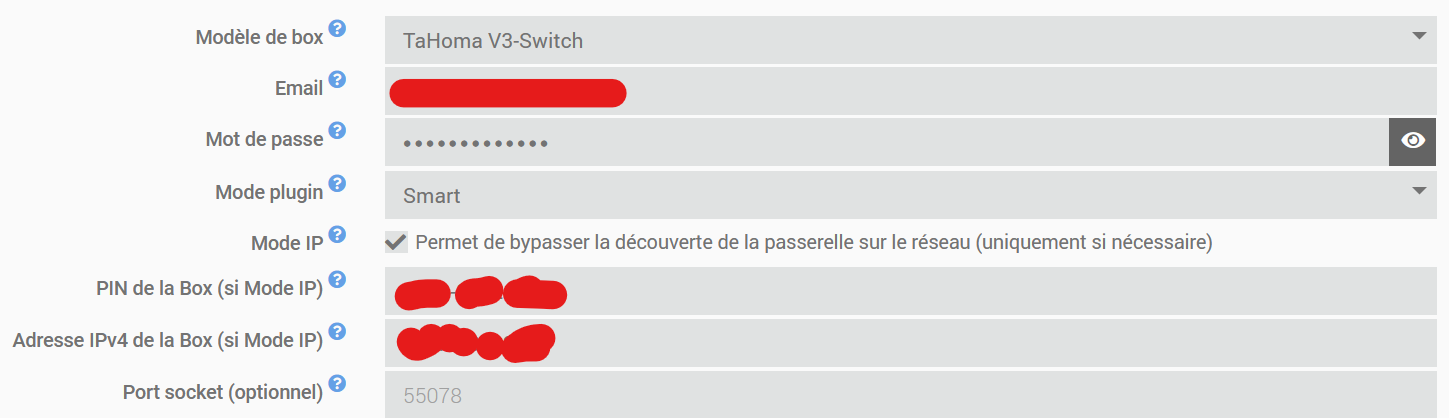

Petit complément d’information : j’ai configuré le plugin en mode IP. Voici une capture de la config :

Et merci de votre message, très bien renseigné.
Grace à ces retours, il m’a permis d’améliorer la robustesse du plugin qui devrait, je l’espère faire disparaitre ce message de warning.
La nouvelle version intégrant les modifications est maintenant disponible (version 2.2.5).
Encore merci et si tout va bien, vous pourrez taguer mon message en tant que solution pour que ce post puisse être clos.
Merci pour votre réponse rapide et le correctif.
Le nouvelle version règle bien le problème :smiley:
