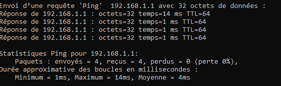

jeedom (192.168.1.15) ping bien la box (192.168.0.1)
mon pc (192.168.1.22) ping bien la box

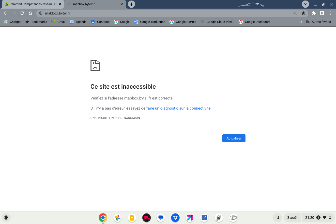

mais impossible d’accéder à la console de la box (https), ca ne passe pas depuis jeedom et mon pc et je comprends pas pourquoi.

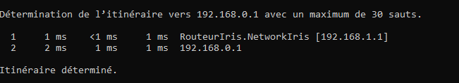

le PING entre un poste sur le réseau LAN 192.168.1.x et l’IP de la box en 192.168.0.1 fonctionne, c’est donc bien que les trames IP passent d’un réseau à un autre ?
le trace route montre bien que le passage se fait via le routeur vers la box

Ton HTTPS local, tu le fais sur l’adresse IP ou sur le nom de domaine ?
Certaines box, comme dit plus haut, n’acceptent pas le reverse lookup.

C’était bien ça, en fait quand tu fais un acces a la console de la box, même en mettant l’IP, il redirige automatiquement vers l’adresse mabbox.bytel.fr
Et comme la box n’est pas dans les DNS, il ne fait pas la résolution.
Donc le ping fonctionne mais pas l’accès HTTPS
J’ai ajouté l’IP de la box pour cette URL dans le fichier Hosts, et ça fonctionne bien
